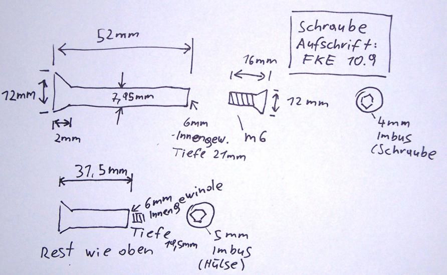

Ich suche die Bolzen zur Dämpferbefestigung für ein GT Sensor. Eigentlich eine Hülse und eine Schraube. Zur Illustration habe ich die Teile aus meinem Sanction ausgebaut, fotografiert und die Maße abgenommen.
Der kürzere der beiden Teile passt genau. Beim längeren ist die Hülse ca. 3mm zu lange.
@cyclery: ich hab dir diesbezüglich ein pn geschrieben.

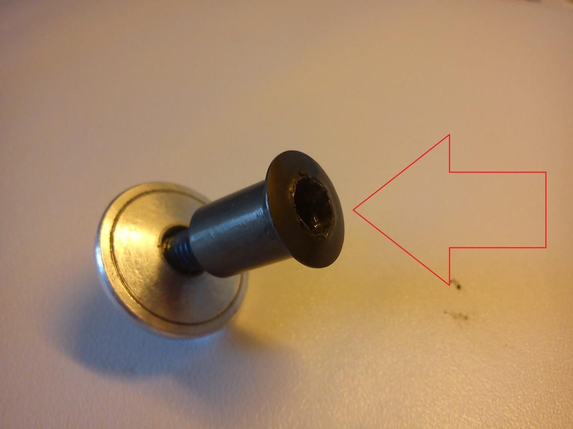

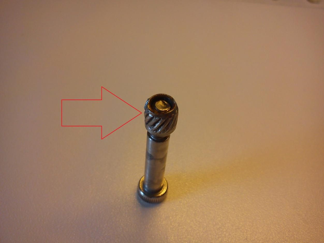

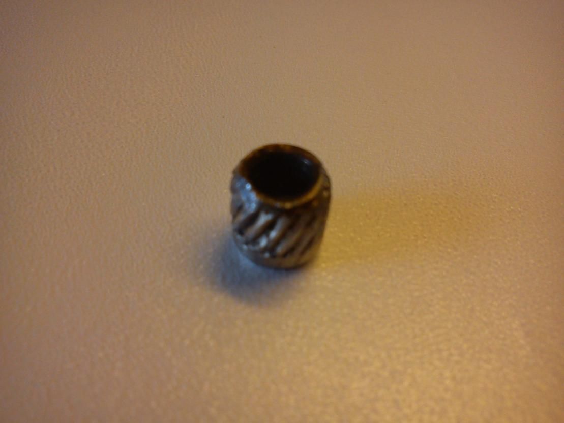

Hallo,
Ich habe einen gebrauchten GT Force Rahmen gekauft. Dort sind leider einige Schrauben ausgeleiert. Diese möchte ich ersetzen. Im Anhand habe ich Bilder von diesen Teilen. Es handelt sich dabei um die Einschlagmuttern für die Abstützung des Tretlagers. Des Weiteren um 2 Lagerschrauben der Schwinge.
Ich benötige also:
2x Einschlagmutter
2x "graue/anthrazit - farbene " Lagerschraube (hat ein Innengewinde)
Kann mir jmd helfen?
Danke!

Sorry dafür, dass es ein wenig länger gedauert hat :)
Die Inserts zum Befestigen der Dogbone-Verschraubung
ATINT0027 (DOG BONE THREADED ANCHOR INSERT 8X8), je 1,92 €
Die Befestigungsnuss für die Lagersicherungsschraube
ATIOT2020 (MAIN PIN LOCK NUT. M6 SEX NUT), je 6,90 €
Ich hoffe, die englischen Übersetzungen richtig zu deuten. Sollte sich aber um die von Dir angesprochenen Teile handeln.
Gruß
Sebastian

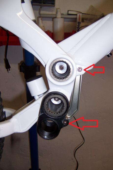

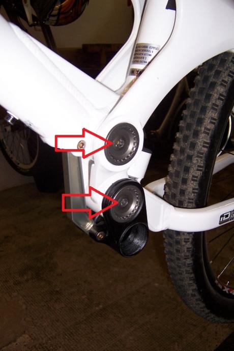

Hi,
ich brauch mal wieder ein Ersatzteil für mein GT :rolleyes:
An Cyclery.de habe ich schon geschrieben. Bis jetzt noch ohne Antwort. Hier mein Anliegen:
Ich bin auf der Suche nach dem I Drive Hebel für mein GT Force BJ 09.
Ich habe Spiel nach "oben und unten". Sprich, wenn ich vorsichtig Druck auf die Pedale gebe, merke ich ein leichtes "klacken" bzw. Spiel. Durch tasten habe ich herrausgefunden, dass an der oberen Befestigungstelle Spiel ist und der Hebel hin und her wandert.
Zur Verdeutlichung habe ich ein Bild angehangen.
Wo kann ich das Teil noch herbekommen?
Besten Dank.
Hallo Benni,
also den Dogbone gibt es natürlich einzeln (ATIOT2980 für 40,87 €). Dieser wird aber nicht die Ursache des Problems sein.
Es sind mit Sicherheit die Dichtungen, welche zwischen Rahmen und Dogbone kommen. Einzeln kann man auch die kaufen (ATIOT1468 für je 6,65 €), insgesamt sind davon 4 Stück verbaut.
Gruß
Sebastian
