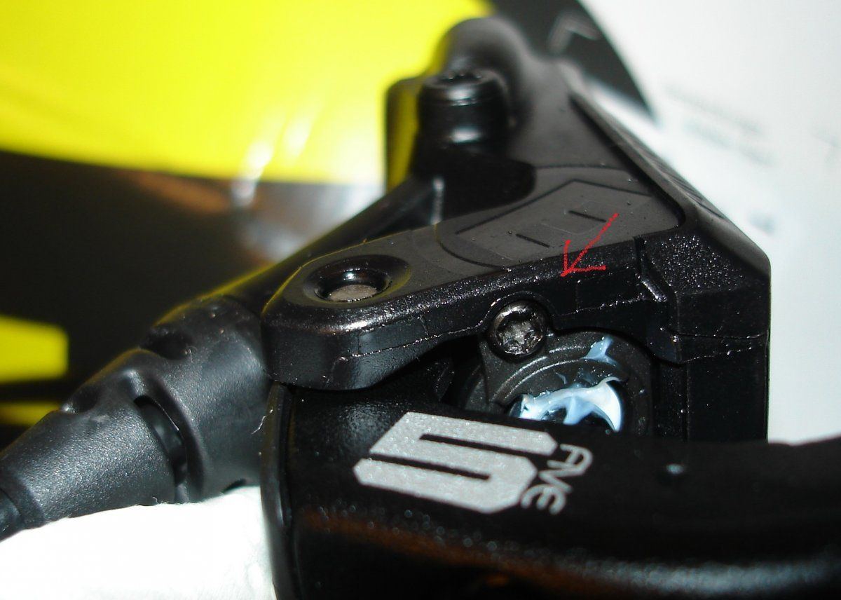

Die MT5 hat kein BAT oder nur mit Werkzeug oder bin ich nur zu doof die Verstellung zu finden ? :)
Ist das eventuell die kleine 10er Torx Schraube auf der Innenseite der Armatur ?
Ich hab hier grade ne MT5 in der Hand. Bei der kann man *scheinbar* die Griffweite, über die 25 Torx auf dem Bremshebel, sehr nah einstellen.
* hab das in der Praxis noch nicht gemacht, sondern nur so mal dranrumgeschraubt*.
Wo ist eine 10 Torx? Ich seh keine!

Die hält den Geberkolben wenn ich mich nicht täusche.
Wenn ich aus dem Urlaub zurück bin schaue ich mir das/die mal an.
Hm, dass hieße, die könnten bei den Werksbildern auf der Unterseite sein ...
Warte mal, die Schraube gibt es nur bei den Dinger ohne BAT. MT5, MT2, MT4. Scheint schlicht und einfach der Unterschied zwischen dem normalen und dem SL-Hebel zu sein.
Hier auf dem Werksbild nicht sichtbar, die Schraube beim MT6. MT7, MT8, und MT6 haben einen anderen Deckel, wie es aussieht.
die Schraube ist genau an der Stelle unterhalb dem "SIX" Schriftzug bzw nen bissl links davon im Knick. Evt habens aufm Foto weg"geshopped"? Sieht komisch aus die Stelle aufm Foto.
