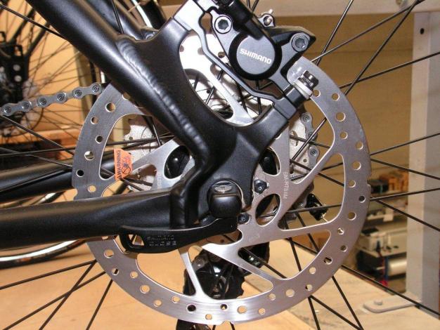

    Möchte meiner Frau eine leichte Zugmaschine für unseren Kinderanhänger aufbauen. Leider finde ich keine Fotos der Ausfallenden auf der Nicht-Antriebs-Seite.
    Sind beim H-lite die Dropouts irgendwie 3D mäßig "verschachtelt" gebaut, oder wäre doch genug Platz für eine Chariot/Weber Kupplung?

    Hier mal ein Bild von der linken Seite des Ausfallendes.

    Würde wohl knapp werden. Allerdings mit einem Adapter von Burley oder einem Polygoneinsatz von Weber müsste es passen.

    Was hast du für eine Lösung gewählt? Ich fahre selbst nen Drössiger H-SL 2011. und hab einen Croozer Anhänger. Leider ist das Ausfallende nicht flach sondern auch strukturiert gefräßt. Die Fläche ist zu klein für die Achskupplung.
    http://www.fahrradanhaenger-direkt....er/Zubehoer-Croozer/Croozer-Achskupplung.html
    Wollte schon mal eine Unterlagscheibe zwischen das Ausfallende und die Kupplung machen.
    Gruß Chinne

    Auf einem der Bilder ist sogar meine Achskupplung abgebildet. 4$ das Teil, Versand :). Sieht aus wie eine Überdimensionale U-Scheibe. MIt einer Fräsmaschine bestimmt leicht zu machen. Danke für den Tipp.
