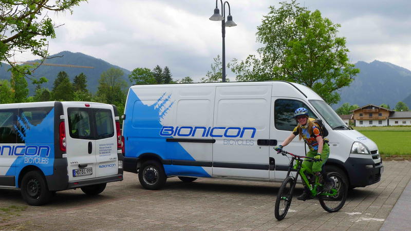

Sacki war so freundlich und kam extra um 10 Uhr in die Firma, um mir mein neues Alva 180 zu übergeben bzw. noch ein paar Sachen anzubauen, welche ich dabei hatte: :daumen:
Er stellte das Fahrewerk ein und schaut mal, wer da im Hintergrund rechts steht und sich fürs Treffen im Juli angemeldet hat und ein paar bunte Räder mitbringen wird :) Sacki hat fürs Treffen leider keine Zeit, da er nach Asien muß.
Und die ersten Meter im Hof:

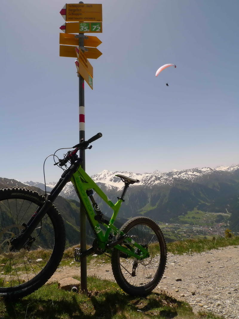

Also auf zur Madrisa:
Es war so schön still, daß ich beim Hochradeln, äh schwitzen plötzlich Stimmen hörte :eek:
Aber um mich rum war doch Niemand... bis ich den Tandemparaglider über mir entdeckte :lol:

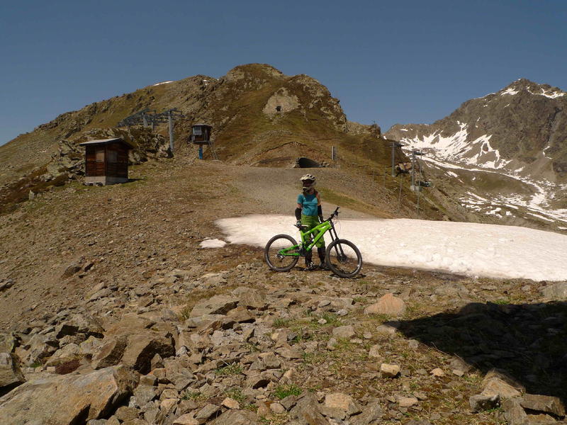

Oben angekommen:
Konnte es endlich losgehen:
