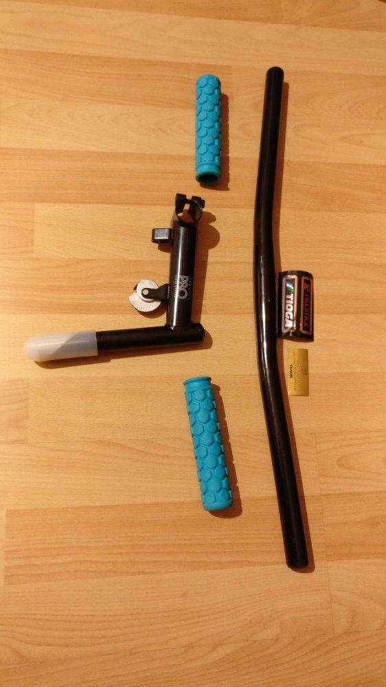

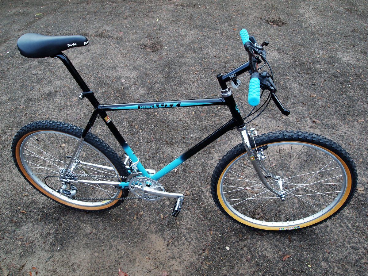

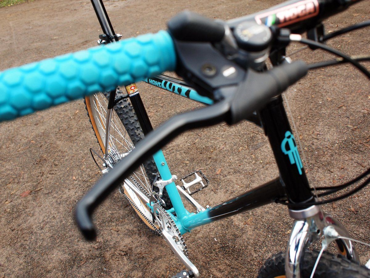

Hallo, heute sind die letzten Teile gekommen. Leider fehlen die passenden Kurbelschrauben, nach einer passenden Stütze suche ich weiter. Am Wochenende gibt es dann bessere Fotos. Danke für die Tipps und Anregungen. Marzel

Also das sieht echt toll aus. Gefällt mir. Einzig diese kupferfarbenen Tioga-Aufkleber finde ich nicht so schön. Halten erfahrungsgemäss auch schlecht auf dem Lenker ...
Hallo,
ein wirklich schöner Aufbau. Bei der Sattelstütze solltest Du aufpassen, dass sie wirklich bis unter die Unterkante Oberrohr reicht. Da gab es den einen oder anderen Bruch wegen zu kurzer Stützen. Die späteren Lutze hatten dann ein (mehr) abgesenktes Oberrohr und vor allem eine Strebe, die die Last abfing. 0,8 mm Wandstärke sind nicht allzu viel, vor allem bei Deiner Größe...

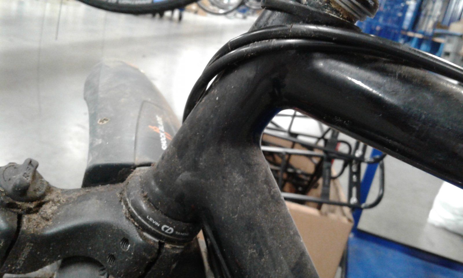

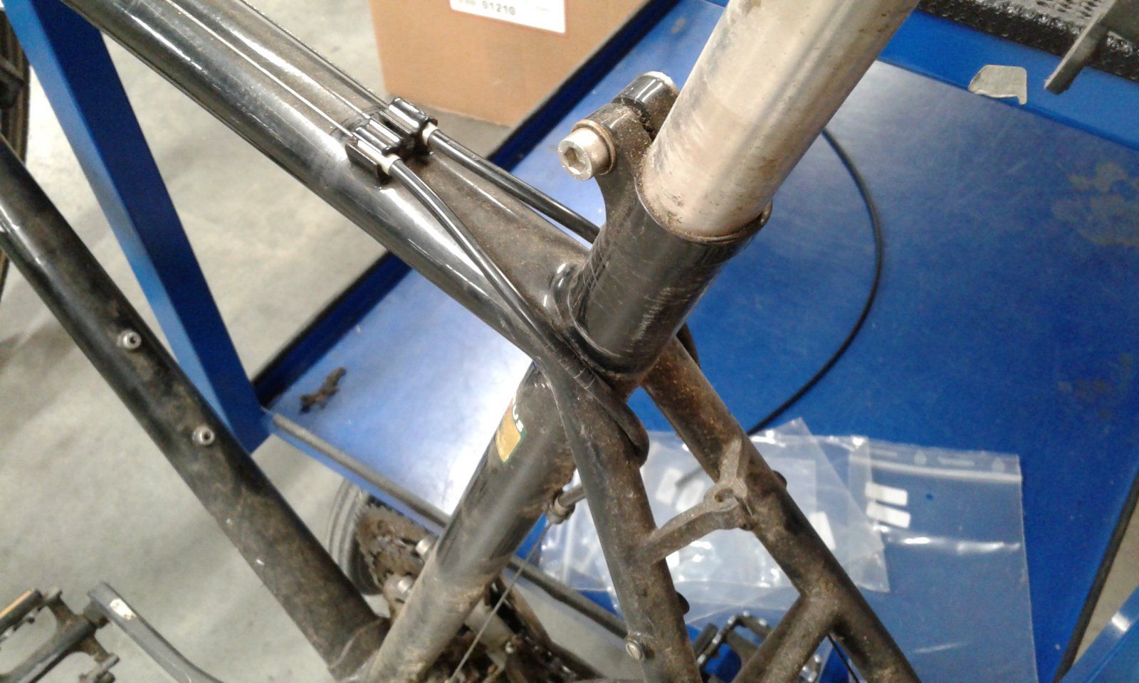

Motiviert durch den schönen Aufbauthread mache ich mich mit einem in Farbe lila ans Werk:
Ist wohl von 1987 und noch mit gemuffter Gabel mit Chromsocken und ohne gesloptes Oberrohr.
Hatte einen Shimano 600-er Steuersatz vom Rennrad den ich zum Glück fetten und einstellen konnte obwohl der Vorbauschaft leider fest sitzt.
An der Sattelstütze findet sich eine lackierte Nr "11" - ev. ein EX - (Winter) Trainingsrahmen eines Radvereins ?
Danke für den Hinweis dass die Züge ohne Probleme wieder einzufädeln sind durch die eingelöteten Führungsrohre.

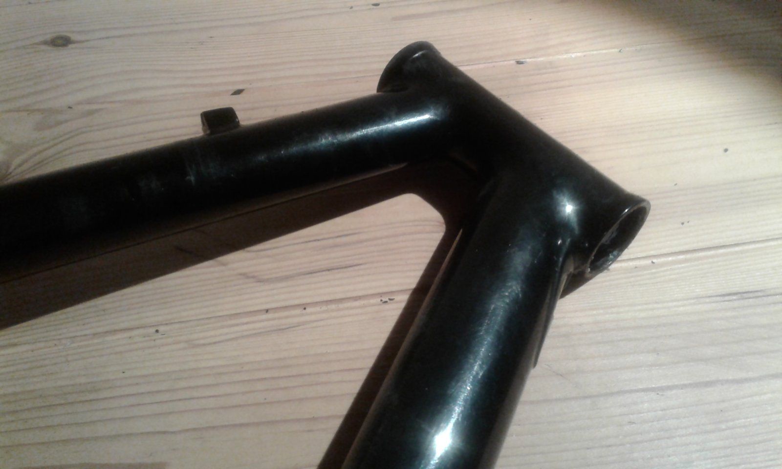

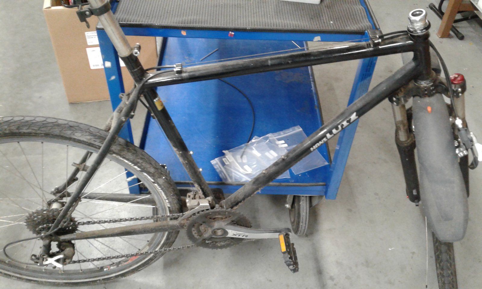

...kannste haben: Vor einiger Zeit von einem Arbeitskollegen "geschenkt" bekommen. Hans Lutz mit Columbus Max OR Geröhr in bemitleidungswürdigem Zustand.
Nach der Demontage und vor dem Versand zum entlacken.....
Der Rahemn ist mir mit 48cm viel zu groß, aber er wird vielleicht was als Touren MTB für meine Freundin. Je nach dem was noch vom Entlacker kommt. Die Tage müsste es aber soweit sein-die Rechnung ist schon da....Ich werde weiter berichten.
...kannste haben: Vor einiger Zeit von einem Arbeitskollegen "geschenkt" bekommen. Hans Lutz mit Columbus Max OR Geröhr in bemitleidungswürdigem Zustand.Anhang anzeigen 1274296Anhang anzeigen 1274297Anhang anzeigen 1274298

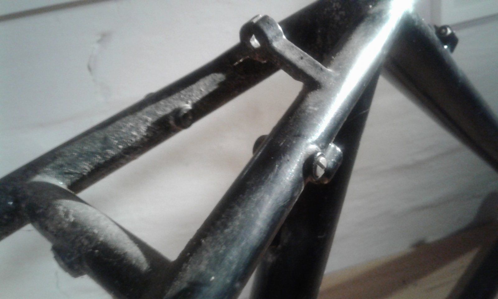

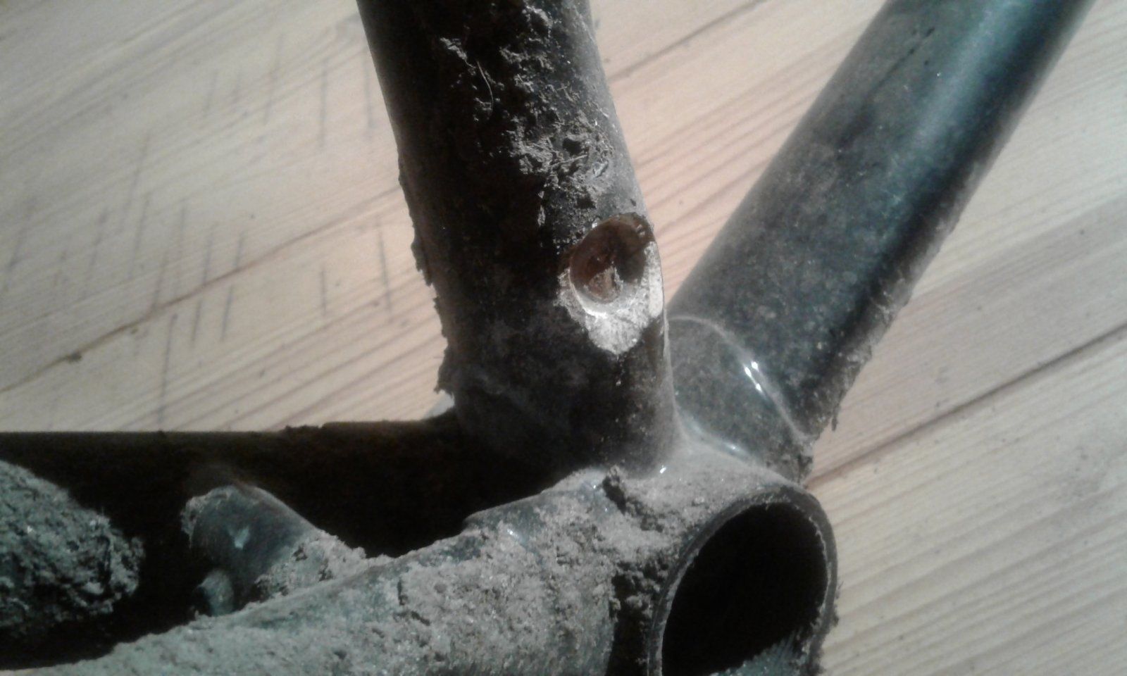

Nach der Demontage und vor dem Versand zum entlacken.....Anhang anzeigen 1274299
