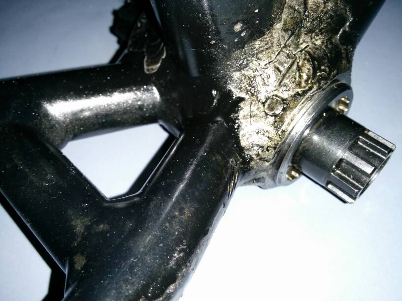

Das Ding sitzt nach wie vor fest. Mir fehlt aber auch noch ein brauchbares Verlängerungswerkzeug.
@Stelloni: Ich hab leider gar keinen Fahrradladen meines Vertrauens. Hast du zufällig ne Empfehlung (möglichst unweit von Pankow?) Bin ja mittlerweile bereit, dass auch nen Fahrradladen (mit Profiwerkzeug) versuchen zu lassen.

Kennste niemanden mit 'ner stabilen Werkbank und 'nem Schraubstock?
Nee, leider nicht. Zumindest nicht hier in Berlin....
Dabei klingt das nach wirklich viel Hebelwirkung... Da sollte ja irgendwas nachgeben.
Vielleicht kann man so was inner mietbaren Kfz Selbsthilfe Werkstatt finden.... Mal schauen, ob es sowas in meiner Nähe gibt...
In die richtige Richtung haste aber gedreht, ja?
Die Werkstatt muss keine Selbsthilfewerkstatt sein, kannst ja auch in einer normalen Werkstatt fragen.
Ja, Antriebs Seite, also nach rechts bzw. Im Uhrzeigersinn.

ich hab nen massiven Vorkriegs-Schraubstock in Pankow/Blankenburg. Der hat beim letzten Tretlager gewirkt, der komplette Rahmen als Hebel muss reichen...

Hey, vielen Dank für das Angebot. Sorry, ich bin erst jetzt wieder dazu gekommen. Hab heute alles zu demontieren, so dass nur noch der Rahmen übrig bleibt. Ich war zwischenzeitlich auch bei nem Fahrradladen und der meinte das gleiche. Also, ich solle nur den Rahmen vorbei bringen. Leider nimmt das ganze kein Ende. Das Sattelrohr scheint genauso fest zu sein. Kriege ich auch nicht raus. Und die gabel auch nicht, weil eine Schraube im A ist... Aber über Ostern hab ich noch mal Zugriff auf ne richtige Werkstatt. Vielleicht wirds dann was. Oder aber ich muss mir n anderen Stadthobel besorgen. Also, vielen Dank noch mal für das Angebot. Ich hoffe, dass ich das nach Ostern hingekriegt habe...

Gewinde schaut noch halbwegs brauchbar aus? Wie hast du es jetzt rausbekommen?
Ja, dachte ich auch erst. Leider war es doch schon ziemlich angegriffen. Wir haben das Werkzeug mit einer passenden Unterlegscheibe fixiert und dann den Rahmen am Werkzeug in den Schraubstock gespannt. Dann mit 2 Mann den Rahmen um das Tretlager. Das hatte so viel Hebel, da musste das Ding nachgeben. Hat es auch getan, aber leider drehte es sich anfänglich nicht raus. Erst nachdem wir mit einer Schraubzwinge noch Druck von der anderen Seite auf das Lager gegeben haben, wurde das Drehen noch mal schwieriger, aber dann kam das Tretlager endlich raus.
Am Ende haben wir 3 kleine Löcher mit Gewinde ins Tretlager Gehäuse geschnitten und quasi 3 Madenschrauben eingesetzt, die das Tretlager jetzt hoffentlich halten. Denn das eigentliche Gewinde war doch mehr zerstört als anfänglich gedacht.
Keine Ahnung, ob das hält. Is n letzter Versuch, bevor ich den Rahmen aufgebe...
So sieht jetzt aus:
Man sieht noch einen Schraubenkopf. Muss noch auf ne neue Kette und Kassette warten, bevor ich es zusammen bauen kann.

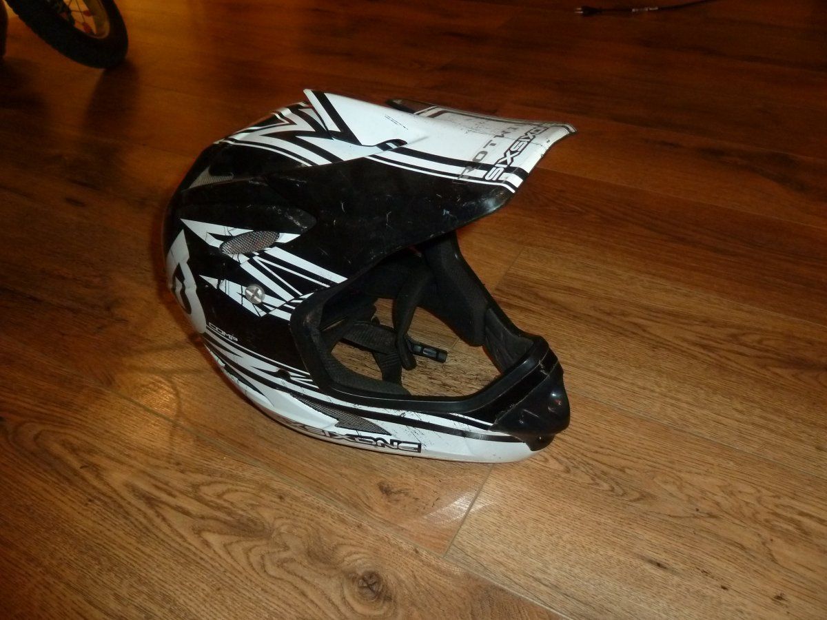

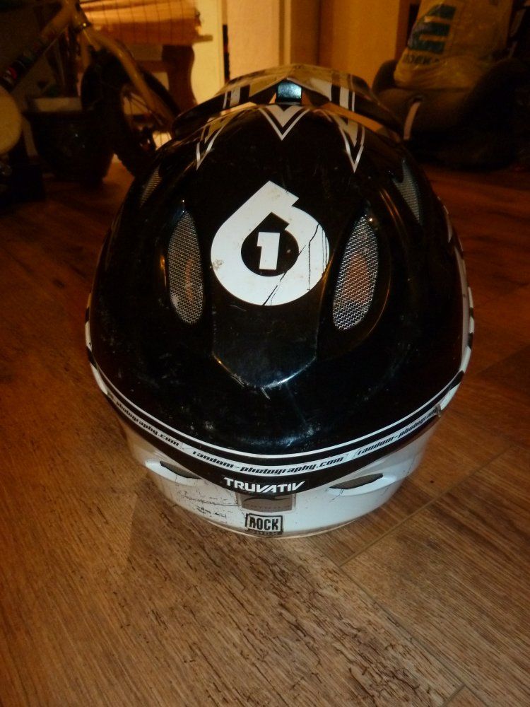

Oder interesse an einem 661 Comp FullFace-Helm?
Größe XL, ca. 2 Jahre alt mit diversen äußerlichen Kratzspuren.
Innerfutter kann leider nicht rausgenommen werden, aber ich rieche auch nicht wie ein Iltis ;)
Vorne am Kinn habe ich das Gitter herausgenommen, um mehr Luftfluß zu suggerieren :D
Ja, ich bin gestürzt, habe aber keine großen und bösen Stürze mit dem Helm erlebt.
Preis?
Ach was weiß ich... reden wir drüber.
Natürlich kann man sich die Sachen auch in Moabit anschauen, wenn gewünscht.
es gibt auch reperaturlager die kein lagergewinde benötigen.diese werden nur ins gehäuse gesteckt und von außen mit muttern verschraubt.das mir bekannteste davon ist von mavic.es gibt aber wohl auch noch andere hersteller.
Oder Pressfitinnenlager von Reverse in entsprechender Größe nehmen. Bisl das Tretlagergehäuse auf Maß bringen (ausfräsen, feilen oder so) schon passt's und Reverse schickt sogar einen Abzieher/Aufzieher mit (heißt der wirklich Aufzieher? egal, dat Montagewerkzeug eben). Dauert alles und man muss sich Mühe geben. Am Ende aber prima.
Falls das Gewinde wirklich nicht nachzuschneiden ging. Es gibt Gründe, sich von einem Rahmen zu trennen. Kaputtes Tretlagergewinde is wahrlich keiner. Viel Erfolg!
