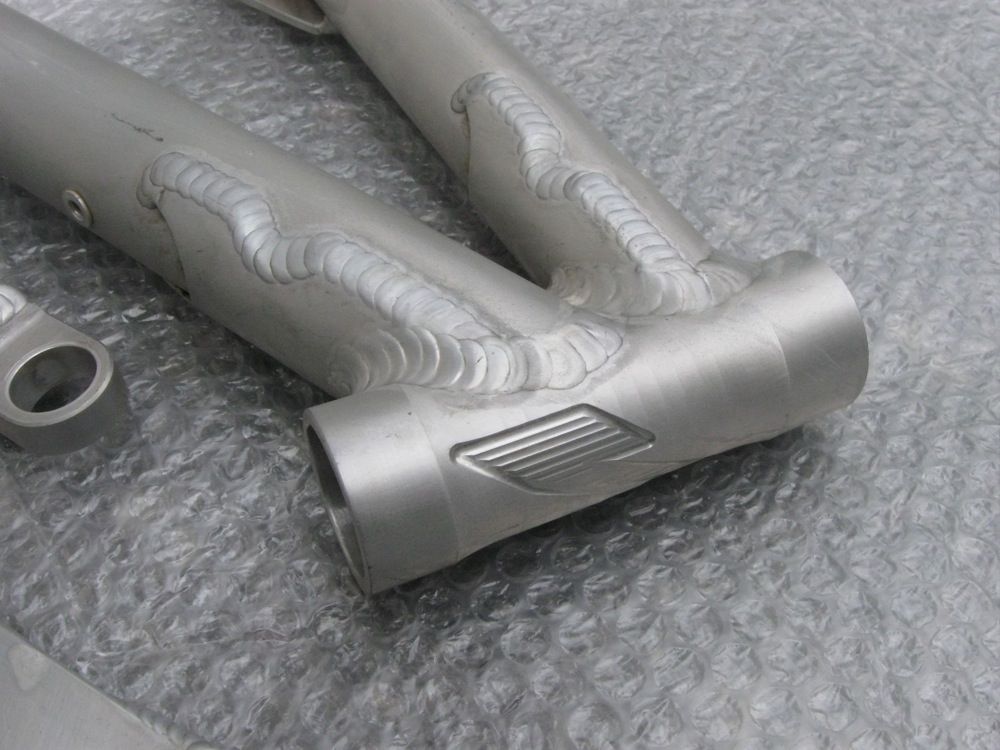

Ich habe heute das Helius AC vom entlacken abgeholt. Das ergebnis ist echt super, sieht auch nicht anders aus, als ein RAW Rahmen ab Werk und endlich sieht man wieder die schönen Schweißnähte und Fräsarbeiten, so muss das sein :love:
Sobald ich etwas Zeit habe, werde ich den Rahmen mit Schleifvlies polieren, damit der ganze Dreck vom entlacken runter kommt und die Oberfläche eine schöne gleichmässige gebürstete Optik erhält.

Respekt, das erzielte Finish rechtfertigt m.E. den Aufwand. Unter dem Pulver geht doch relativ viel von den Feinheiten der Ecken, Kanten und Schweißnähte verloren.
Mir gefällts auch richtig gut, es ist besser geworden als ich erwartet habe. Vor allem der Bereich um Steuerrohr gefällt mir durch die vielen Schweißnähte sehr gut - sieht nicht schlechter aus als beim AM mit dem Gusset.

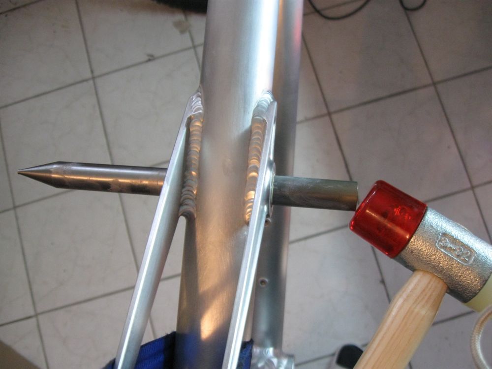

Achse Umlenkhebel in Rahmen eintreiben
Achssitz und Achse fetten. Anschliessend den Montagedorn durch den Achssitz schieben und die Achse aufstecken.
Die Achse mit einem Kunststoffhammer eintreiben. Dabei mit der anderen Hand den Montagedorn gegen halten und als Führung verwenden:
Achse eintreiben, bis diese mittig sitzt. Am besten mit dem Messschieber den Abstand beider Seiten messen (jeweils ca. 8,5mm) und ggf. von der anderen Seite korrigieren:
Die Achse sollte mittig sitzen, damit auf beiden Seiten die Achse vor dem Lager des Umlenkhebels endet. Ansonsten sitzt die Vorspanneinheit direkt auf der Achse auf und das Lagerspiel wäre nicht mehr einstellbar. Dies lässt sich durch aufstecken des Umlenkhebels überprüfen:

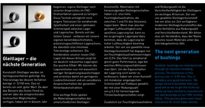

sehe ich das richtig, dass der AC Rahmen nur Gleitlager besitzt?
Das ist richtig, seit dem Helius FR hat N durchgehend auf Gleitlager in Verbindung mit keramikbeschichten Achsen umgestellt, zumindest gilt das für das AC, AM und AFR (mit den anderen Modellen kenne ich mich nicht aus).
Ich persönlich sehe das positiv. "Lord Helmchen" hat ja eigentlich schon alles geschrieben, was es dazu zu sagen gibt. Wer dennoch lieber Nadellager haben möchte, kann das m.w. immer noch so bestellen.
Wie weiter vorne schonmal geschrieben, waren die verbauten Lager nach 2 Saisons noch einwandfrei. Ich habe nur neue verbaut, da die alten fürs entlacken sowieso ausgpresst werden mussten. Ausserdem konnte ich so gleich auf die nächste Generation der Lager wechseln, die direkt von N gefertigt werden, mehr dazu steht im aktuellen Katalog:
http://www.nicolai.net/13-0-2011+PDF+online+catalogue.html
