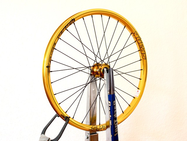

Hat leider etwas länger gedauert aber lieber etwas mehr Zeit als ein schlecht gebauter LRS. Sind bocksteif die LR. Beim Abdrücken ist es fast als würde man gegen die Wand drücken. :)
Gehen morgen in den Versand.
Spank Subrosa¹ by niconj, auf Flickr
Spank Subrosa² by niconj, auf Flickr

Alles schon gelesen aber mal ernsthaft. Was kann beim Laufradbau schon schief gehen, gerade wenn man klassisch einspeicht? 3fach oder eben 2fach gekreuzt ohne Seiten-/ Höhenschlag bei homogener (und richtiger) Speichenspannung. Das hält. Da braucht man keine Tricks. Wenn mir jetzt einer mit Leinenöl oder solch Humbug ankommt...
Was entscheidend ist, wenn all die obigen Dinge gegeben sind, ist allein das gewählte Material. Ich hätte beim Spank LRS Polyax Nippel und DD Speichen verwendet und trotzdem, halten wird er.
