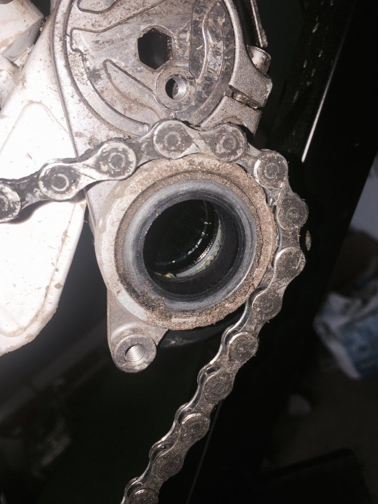

Bisher konnte ich leider im Forum nichts über eine Wartung am GT Force 3.0 finden deswegen schreibe ich hier jetzt einfach mal meine Erfahrungen die ich damit gemacht habe bei einer Wartung des Hinterbaus.
Anfangen hat es bei mir das mein Hinterbau beim fahren häufig bzw. mittlerweile ständig knackende Geräusche von sich gegeben hat. Auf meinem MTB sind zirka 1800km und ich fahre bei Regen aber nicht übermäßig oft, auch Schlamm etc. umfahre ich nicht, also das Fahrrad muss schon einiges wegstecken, allerdings sind unter uns bestimmt Leute die es härter ran nehmen.
Meine erste Vermutung war das es das Tretlager ist da hier als Standart ja ein sehr preiswertes Modell von Shimano verbaut wurde und ich öfters gelesen habe das hier Probleme auftreten.
Also so einen Schlüssel (TL-FC33) bestellt und los ging die Demontage bzw. der Einbau. Das Problem bestand danach allerdings weiterhin. Das neue Lager blieb natürlich trotzdem drin.
Dann schaute ich mir die ganzen Gelenke etwas genauer an und musste feststellen das hier etliches an Schmutz ist der nicht hingehört. Also habe ich mir eine Zeichnung besorgt und habe mir vorgenommen den Hinterbau zu zerlegen. Auf Bild 1 seht ihr einen Lagersitz wie er vorher ausgesehen hat. Trotz O-Ring total verschmutzt und somit kein Wunder für komische Geräusche.
Macht euch vorher einige Bilder vom Aufbau, das könnte eventuell bei Fragen helfen.
Nachdem beide dieser Kappen herausgeschraubt sind seht ihr diesen Anblick. Passt allerdings auf und löst vorher auf jeden Fall die Klemmschrauben sonst macht ihr die Buchsen kaputt, diese sind mit den Innensechskantschrauben geklemmt.
Nachdem ihr alle Buchsen entfernt habt fällt euch der Hinterbau auseinander, hier sind zwei helfende Hände definitiv zu empfehlen und desweiteren habe ich in meiner Garage mit Spanngurten gearbeitet. Den vorderen Umwerfer habe ich ausgehängt und auch auf die Bremsen müsst ihr achten damit der Schlauch nicht kaputt geht. Wenn ihr alleine seit müsst ihr die Bremssättel und den hinteren Umwerfer ebenfalls entfernen, somit würdet ihr euch beim reinigen leichter tun.
Gereinigt ist das ganze relativ schnell und bei mir waren auch die Lager nicht defekt. Die O-Ringe konnte ich ebenfalls nochmal verwenden.
Lagerbezeichnung: TH Industries, 1 1/8" ACB, 36° x 45° 873 S#, Stainless. Stückzahl: 4x
O-Ringe habe ich leider nicht gemessen, auch hier benötigt ihr 4 Stück.
Zusätzlich empfehle ich euch noch ein gutes Fett das gute Eigenschaften gegen eindringendes Wasser hat.
Nachdem alles gesäubert war konnte der Einbau starten, alle Bauteile habe ich schön gefettet, die Gewinde aber natürlich nicht!
Ihr geht am besten wie bei der Demontage vor, wichtig ist hier das ihr die eine Hülse mit der "Nase" wieder an die richtige Position steckt. Diese Nase muss nämlich in dem Schlitz sitzen, das ist wichtig das sie sich nicht verdreht. Die Deckel selbst sind nicht stark angezogen, hier reicht ein Drehmoment von zirka 7Nm.
Da ihr auch den Dämpfer aushängen müsst müsst ihr diese Schrauben mit 12Nm anziehen, auch hier habe ich auf den Bolzen etwas Fett, das schadet schließlich nicht an beweglichen Stellen. Falls ihr den Hebel unten löst durch den die Kurbel geht müsst ihr diese mit 8,5Nm anziehen. Ich habe bei allen Schrauben ein paar Tropfen Schraubensicherung gegeben, so sollten die Schrauben sich nicht lösen. Die Klemmschrauben habe ich nach Gefühl angezogen und ebenfalls mit Schraubensicherung eingeschmiert. Beachtet hier bitte das euer Rahmen aus Aluminum ist. Also nicht volle Power, schließlich klemmt ihr hier nur die Buchsen.
Wichtig ist das ihr die Klemmschrauben für die Buchsen nicht vergesst damit diese das Lager halten und es hier nicht zu erhöhten Verschleiß kommt.
Die Montage geht eigentlich einfach, ich habe es aber auch zu zweit gemacht, alleine würde ich es euch nicht unbedingt raten da eine helfende Hand schon nützlich sein wird.
Anschließend die Hollowtech Tretlager wieder montieren, die Pedale montieren und die erste Probefahrt kann los gehen. Mein Knacken gehört seitdem der Vergangenheit an. Nehmt sicherheitshalber etwas Werkzeug mit falls ihr Probleme feststellt.
Werkzeuge benötigt ihr keine besonderen außer das Innenlagerwerkzeug für die Hollowtech Kurbel, diese Nuss kostet zirka 18€, es gibt allerdings auch Schlüssel nur hier wird es mit dem richtigen Drehmoment schwierig. Hier sind zirka 35-50Nm nötig.
Dann benötigt ihr für die Standart Kurbel das Spezialtool TL-FC16 für zirka 5€, mit dem löst ihr die Kappe für das Kurbelspiel, hier sind nur zirka 0,4 - 0,7Nm Drehmoment notwendig, das hält das Plastikteil auch aus. Ansonsten benötigt ihr eigentlich nur einen Satz Innensechskantschlüssel, Fett, Putztücher und eventuell etwas Spritus für gröbere Verschmutzungen. Eine Ratsche mit 1/2" für die Nuss (wenn ihr den Schlüssel kauft entfällt sie) einen Drehmomentschlüssel und eine Schraubensicherung. (möchte keine Werbung machen)

Alle Angaben ohne Gewähr. Für Fehler in der Anleitung übernehme ich natürlich keine Haftung. Wer es sich zutraut für den soll es nur eine Hilfestellung sein. Bei Fragen würde ich euch gerne helfen. Ich wünsche euch viel Erfolg bei der Wartung. Ich selbst war entsetzt wie viel Dreck ich entfernt habe. Hoffentlich konnte ich euch hiermit ein wenig helfen. Dauer kann ich leider schwer abschätzen da es an der Verschmutzung liegt aber ich würde mal 1,5h bis 2h sagen wenn ihr es zum ersten mal macht, nehmt euch aber die Zeit die ihr braucht und macht es nicht in der Hektik, es kann zu bösen Verletzungen führen wenn hier etwas nicht gewissenhaft zusammengebaut wurde.
