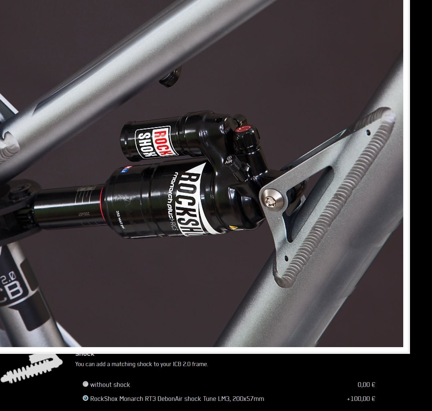

Hi, wenn man sich ein Framekit mit einem Dämpfer bestellen tun möchte kann man ja die Otion "RockShox Monarch RT3 DebonAir shock Tune LM3, 200x57mm" anklicken.. Auf den Ganzen abbildungen ist aber ein Monarch Plus RC3 verbaut. Was bekommt man denn nun geliefert? :ka:
