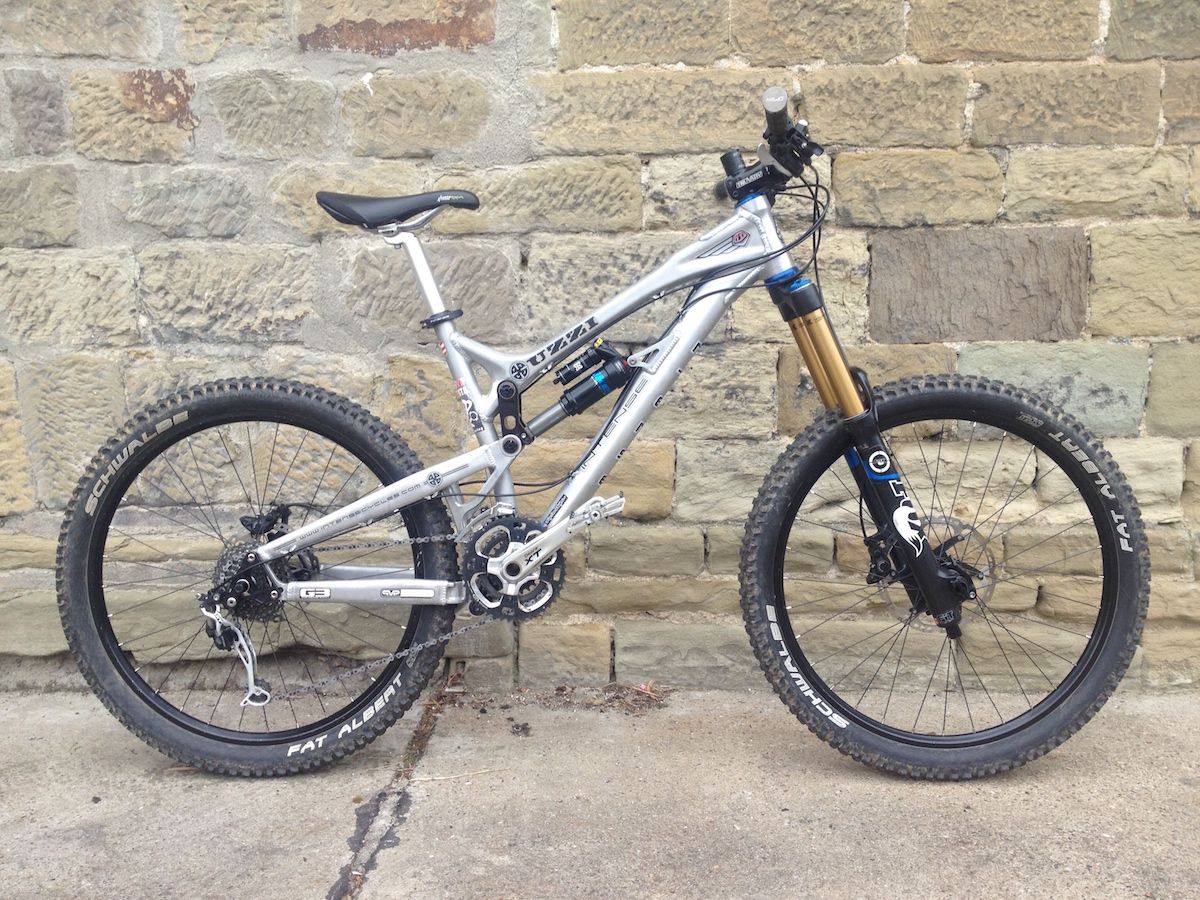

Hmmm, ich bin 172 bei 80cm Schrittlänge. Das sieht dann so aus:
Fährst Du mit Plateauschuhen???
Schönes Uzzi. Auf Deinem Foto sieht man gut, das das Schaltwerk zu hoch hängt. Der Ausleger müsste eigentlich nach unten zeigen, nicht nach oben. Ich habe das gleiche Problem an meinem Uzzi. Der Umschlingungswinkel der Kette war so zu klein, und auf einigen Ritzeln sprang die Kette. Ich habe die Anschläge am Ausleger fast komplett weggefeilt, es ist besser, aber noch nicht perfekt.
Ja, danke! Habe das Rahmen/Gabel/Laufrad-Set von Felix (http://www.mtb-news.de/forum/m/zx10rr.188061/) übernommen.
Mit dem Schaltwerk, das ist mir auch schon aufgefallen. Habe auf deinen Tipp hin mal meine Flex rausgeholt und das G3 Ausfallende "etwas" bearbeitet. Schaut schon etwas besser aus. Konnte das ganze aber noch nicht testen, funktioniert auf dem Montageständer aber 1a. Evtl. wird der RAD Cage (http://int.oneupcomponents.com/collections/all-products/products/rad-cage) mal ausprobiert.
