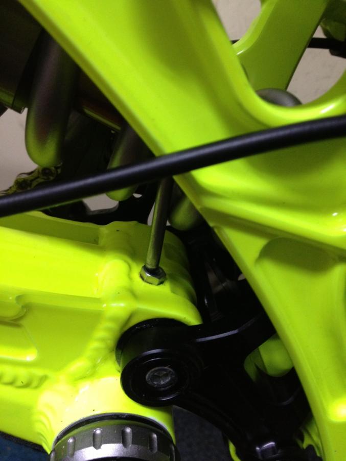

die motorex fettpresse unter anderem hat ein langes metal röhrchen, das langt durch denn eingebauten dämpfer "schräg durch die feder" hindurch ohne ausbau.

schau, einfach die feder richtig drehen dass der stab durch passt, rein drücken die kugel in der hülse gibt durch eine feder nach und somit kann man Fett reindrücken.
