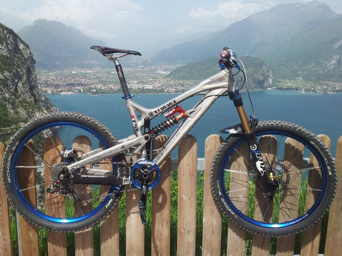

Ich kann dir nur meine Erfahrungen schildern:
Zur Gabel:
- Hab die Fox 36 RC2 Talas in 180 mit Kashima und die Lyrik RC2 DH Helmchen. Fox Talas ist ok, im Gelände funktioniert sie gut, aber Ansprechverhalten ein bisschen holzig (viele Dichtungen).
- Lyrik hat ähnliche Specs, dafür "nur" 170mm Federweg aber deutlich besseres Ansprechverhalten - fahre ich im Moment. Denke eine Fox Float wäre hier in etwa vergleichbar.
- Als nächsten Step werde ich meine Talas auf Van RC2 umbauen, die 200g Mehrgewicht nimm ich für noch besseres Ansprechverhalten gerne in Kauf.
Zum Dämpfer:
- Angefangen hab ich mit dem Fox Van RC. Der federt ein bisschen aber das wars auch.
- Umstieg auf BOS Stoy mit Huber Bushings war auf einer ganz anderen Level. Hat einfach top funktioniert.
- Umstieg auf X-Fusion Vector Air HLR: Ebenfalls super Ansprechverhalten, nach kurzer Zeit hab ich ich den BOS nicht vermisst.
- Hab jetzt noch einen CC Double Barrel Coil hier, sobald ich Buchsen habe kommt der testweise rein.
Fazit:
Was du kaufst hängt auch viel von deiner Fahrweise ab und was du fährst. Für reine Freeride Parkeinsätze würde ich ganz klar Coil nehmen.
Wenn du auch öfter mal Touren oder über 1000hm hochfährst so wie ich dann würde ich mich zwischen RS Monarch RC3 oder X Fusion entscheiden. Mit dem Fox DHX 5 hab ich schlechte Erfahrungen gemacht.
Ist jetzt aber alles nur meine Meinung/Erfahrung ;)

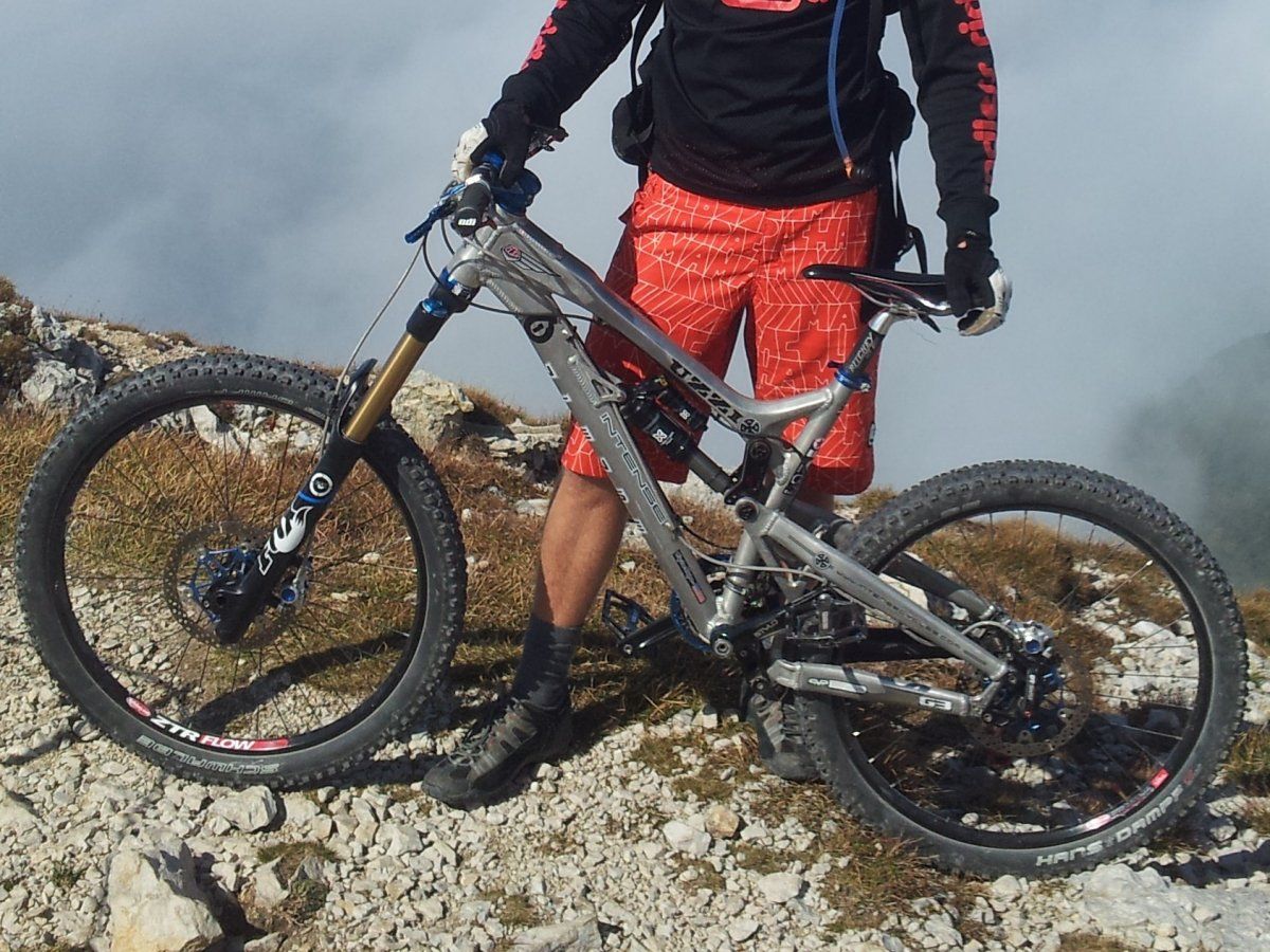

Jap, 222/69. Wichtig das du den HLR nimmst, dann hast du High & Lowspeed Druckstufe und kannst dich einstelltechnisch noch an zwei Luftkammern, Bottom Out und natürlich Zugstufe austoben. Hab meinen bei Reset Racing gekauft.
Ich würde dir noch die Huber Bushings empfehlen: http://huber-bushings.com/
Aber wenn du sagst du schiebst meistens hoch, wieso dann nicht gleich ein Coil Dämpfer? Ein Luftdämpfer wird wohl nie zu 100% das plüshige Gefühl eine gut eingestellten Coils haben, dann noch leichte Titanfeder und der Gewichtsunterschied ist nicht so dolle. Ich denke ich werde meinen BOS mit Huber Buchsen abtretet.. ;)

Ja aber ich würde gerne wieder fahren! Darin liegt ja mein wille zur luft ;) ja genau ich habe den auch auf reset racing gefunden!
Bestellst du beim Huber? Einfach angeben welchen Dämpfer du fahren willst und die Einbaubreite deiner Dämpferaufnahmen mitschicken, bei mir warens 24,8mm oben und 41mm unten. Meß einfach mal bei dir. Dann Buchsen + Gleitlager + Einpreßwerkzeug bei Huber bestellen.
Oder wenn du bei Reset Racing den Dämpfer bestellst, die bieten die auch normale Buchsen an, einfach denen die Maße mitschicken, ich würde aber Huber nehmen.
