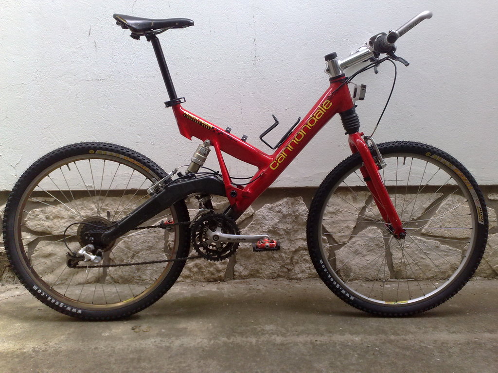

Bis auf den geringen Kettenrückschlag war das cannondale doch super :)
auf sowas hab ich keinen Bock: (und am Ende ist es auch ein eingelenker...)
was hat das scott mit unserer diskussion zu tun?
