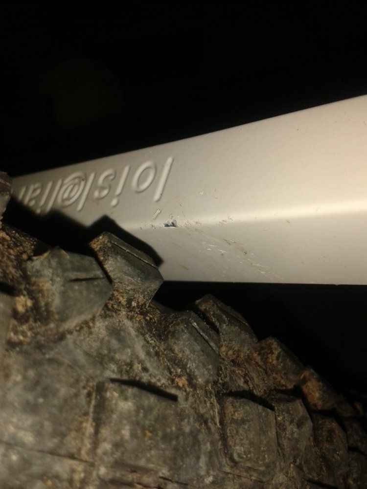

Wie seht ihr das mit der Reifenfreiheit hinten ? Ich hab nen 27,5 2,35 Hans Dampf hinten und die Strebe oben ist innen schon ziemlich zerkratzt und viel Platz ist da nicht mehr... Jetzt ist der Hans Dampf ja kein so fetter reifen... Ich vermute fast das der Reifen bei Flex da anstösst und daher auch die kratzer ... Oder nur steine im Profil gewesen bzw unglücklicher zufall ? Wie sehen andere das ? welche Reifen fahrt ihr ? ist ein XL

ich bin auf dem ION schon den Dirty Dan gefahren ohne Probleme... allerdings bleibt in dem Profil ab und zu ein Backstein hängen... kann aber das ION nix für :ka:
Kritisch ist meiner Meinung nach die BOS Deville 650B 170... da ist selbst mit der Magic Mary wenig Platz ...ist jetzt wohl eher Off Topic... nervt allerdings trotzdem :aufreg:
EDIT: Ich fahre seit 5 Monaten auf High und habe seither keine Probleme mit aufsetzern usw... meiner Meinung nach brachte die Umstellung auf High nur Vorteile z.B. besserer uphill, viel wendiger und mehr Bodenfreiheit... Ich bleib auf High (mein Rahmen ist S)
Wenn du das auf dem Foto meinst, das verbuche ich unter normalen steinbeschuss. Ich glaube nicht das es mit der Steifigkeit zu tun hat.

Steifigkeit war nur ne Theorie... an sich ist das auch nicht wild... sieht nur eng aus und ich will den HD bald mal tauschen daher die Frage ib bei anderen Reifen platz ist ... aber scheint ja zu sein dann kann ich mich ja bei neuen Reifen austoben ...

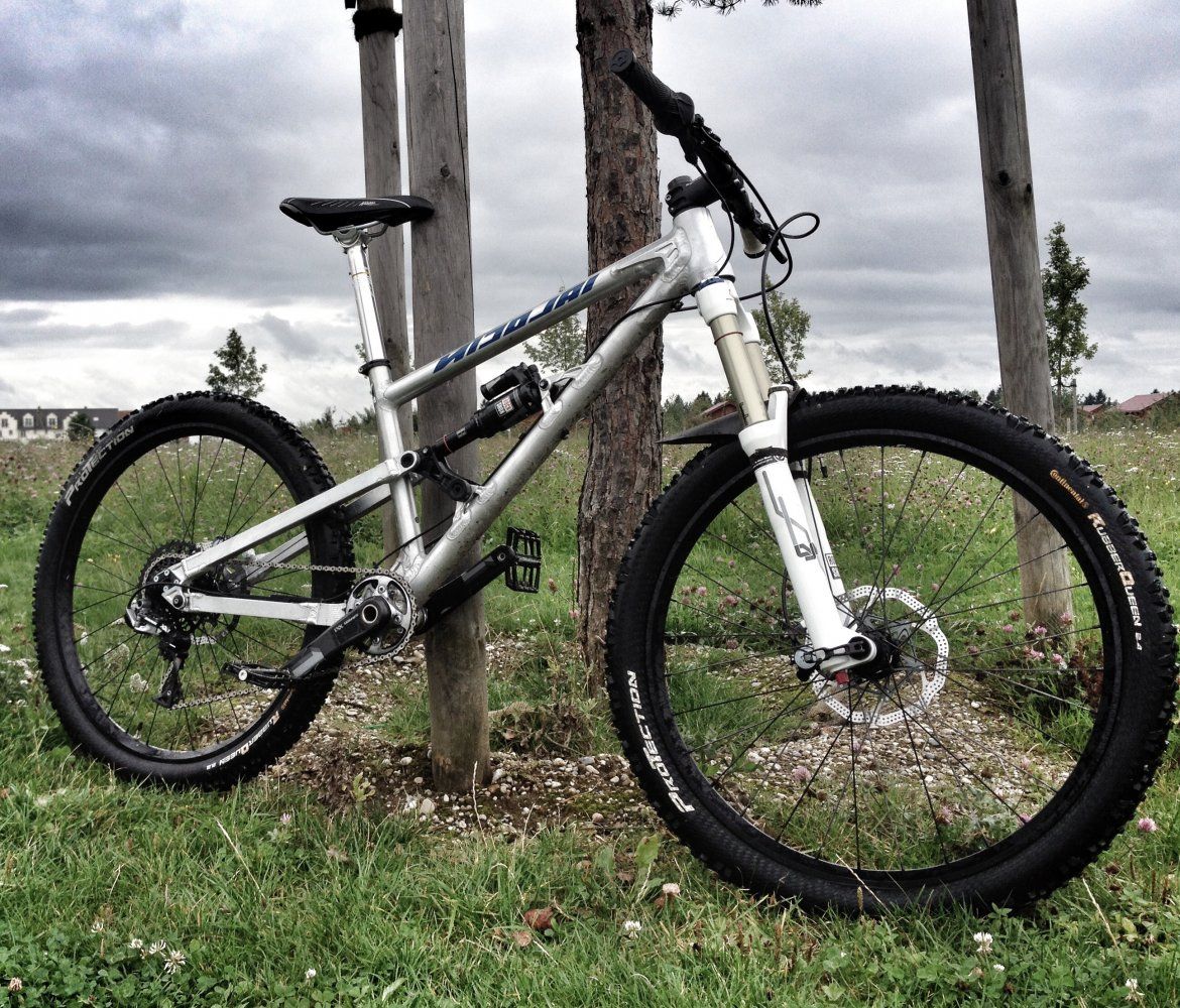

Hallo zusammen,
anscheinend lag es doch nur an der Gabel.:lol: Die Lyrik kommt eindeutig besser mit dem Hinterbau zurecht. Ich habe auf High gestellt und siehe da, dass Teil wird zur Senfte(nicht wegen der Umstellung, sondern die Kombi aus beiden)! Hat mir gestern richtig gut gefallen. Das Bike ist zwar jetzt optisch noch nicht so wie ich es mir vorstelle, dass wird aber noch. 13,66kg geht auch schon, muss jetzt noch meine moveloc und meinen Sattel umbauen. Dürfte aber in der Differenz gar nicht soviel ausmachen, da mein anderer Sattel schon deutlich leichter ist und die Sattelstütze auch nicht so leicht ist. Das 301 kann dann auf Marathon getrimmt werden. Diese Woche soll ja auch das Wetter wieder besser werden und dann wird ausgiebig getestet.VG

Ach ja, die Druckstrebe wird dann Schwarz eloxal, die Moveloc ist eh schwarz, Aufkleber schwarz und die Gabel auch. Obwohl die Gabel auch eventuell erstmal bleibt.
