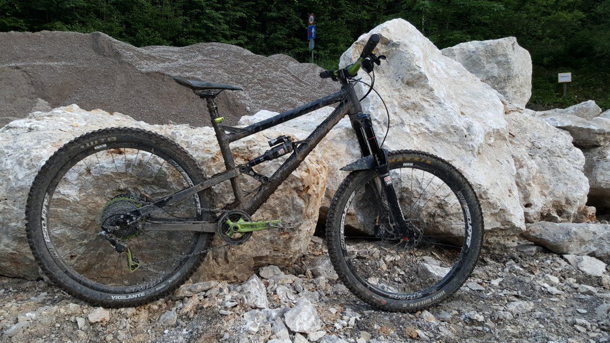

Ich fahre mit Race Face NW Kettenblatt und 1x10 DIY und hatte bisher nie Probleme mit Kettenabwurf, neuerdings aber regelmäßig. Will nicht alle 1000km das KB tauschen und suche jetzt ne tourentaugliche KeFü.
Hier übrigens meine Kiste:
@tommi101: wie sind denn deine Erfahrungen mit der minimalistischen Hope KeFü? Bist du zufrieden?
Ganz zufrieden bin ich nicht. Wenn ich bergauf fahre und 30/42 aufgelegt hab, schleift die Kette oben an der Führung. Stelle ich die Führung etwas höher so das es nicht mehr schleift, kann die Kette im Downhill wieder vom Kettenblatt fallen. Man könnte die gesamte Führung noch weiter nach vorne drehen, sieht aber optisch etwas seltsam aus. Kann sein das es bei einem 32er oder 34er Blatt - oder wie bei Dir mit zusätzlich Bash/Rockring, besser funzt.
Hab mir jetzt mal die 77Designz Freesolo bestellt, die doppelte seitliche Führung des Top-Sliders scheint mir die bessere Lösung zu sein, wenn man ohne Bash fährt.
