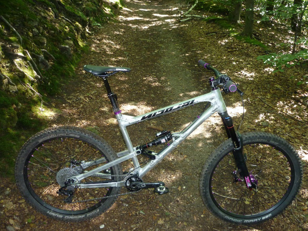

ist jemand von euch von einem Helius am 26 auf ein ION 16 27.5 umgestiegen? Ich fahre seit 2012 ein Helius AM und würde gern mal was neues fahren. Fahre fast ausschliesslich in den Vogesen. Also viel hoch und viel runter :)
Merkt man wirklich einen Unterschied zwischen 26 und 27.5 ? Bei was für einem Gesamtgewicht landet man bei eine vernünftigen Aufbau?
Ein Vergleich zwischen Helius und ION würde mich sehr interessieren...
Ich auch. Das Ion kann alles was das Helius kann, nur besser :D
Mmmh, jap! Kann man so stehen lassen. Ich bin mit der Entscheidung super zufrieden.
Was ich als Vorteil empfinde:
- Moderne Geo. Mehr Reach, Ion will aggressiver gefahren werden. Mehr Druck auf Vorderrad. Magic Mary hat sich ,für mich, als perfekter Reifen herausgestellt. Ich fahre bei 1.82 und 87cm SL einen Medium mit 50mm Megaforce 2.
- Modernere Lager. Ansprechverhalten des Hinterbaus deutlich besser.
- Hinterbau Ratio harmonischer. Harmoniert super mit dem CCDB Air. Steht stabil im Federweg, kann dadurch softer abgestimmt werden und man nutzt dadurch effektiv den Federweg.
- Insgesamt ist der Rahmen harmonischer. Er macht einfach mehr Spaß. Im Vergleich fühlt sich der Helius AM wie ein Panzer an. Das Ion verleitet deutlich mehr zum Spielen.
- Jetzt zu 27,5. Wenn du von 26 auf 27.5 wechselst, merkst du wenig Veränderung. Nimmst du dann aber nach 1 Monat Eingewöhnung einfach mal wieder ein 26", dann merkst du den Unterschied. Es ist kein Quantensprung aber doch spürbar.
- Moderne Standards. ZS Steuerrohr, 142 Steckachse etc.
