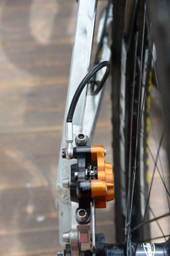

Da triffst Du einen der Punkte, die mich nerven:
1. Die Leitungen waren an der damaligen Cleg 4 noch außen angebracht und bei mir kolliediert diese mit der Strebe. Daher brauche ich Platz. Mit Helius FR gab es damals damit weniger Probleme.
2. Hatte den Abgang vorher horizontal, aber da war die Leitung wegen der Zugkräfte beim Einfedern fast abgerissen. Der Knick ist noch deutlich zu sehen. Um den Zug zu vermeiden wäre die Alternative die Leitungshalterung an der unteren Strebe nicht zu nutzen, aber dann schwebt die Leitung im Nichts.
3. Für ein aktuelles Sattelmodell 127,- auszugeben muss überdacht sein.
Die Messingscheibe unter dem Kopf der Achse kommt Dir sicher bekannt vor :)
Gruß, Eduard
Is zwar schon ein bisschen her, hab aber bei meinem AC das gleiche Problem gehabt. Hab's dann mit nem Kettenstrebenschutz aus Neopren in den Griff gebracht, so schrubbt die Leitung auch nicht mehr am Hinterbau und zerlegt mir alles ;)
