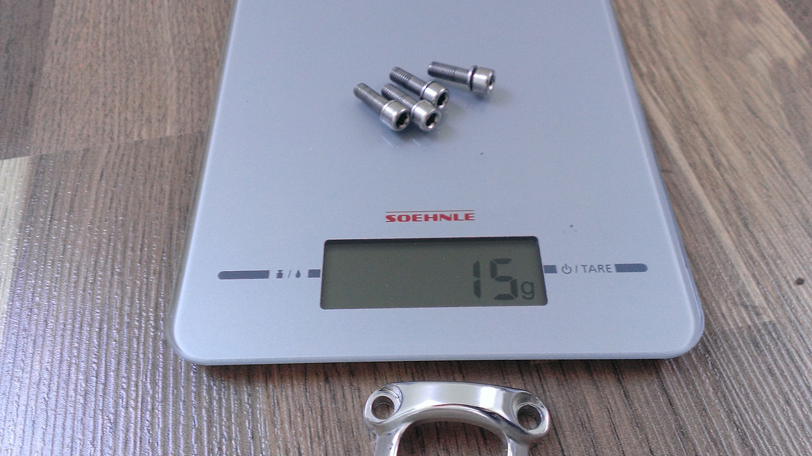

Vorbau-Tuning:
in Farbe und buuuunt:
Guckst Du:
