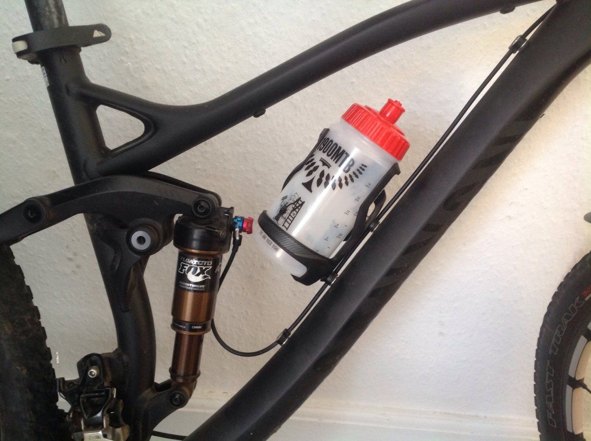

Welche flaschenhalter passt für al 29 9.9 sl medium
As you can see on the picture there is not enough space ... Which ones fits ?
Thank you

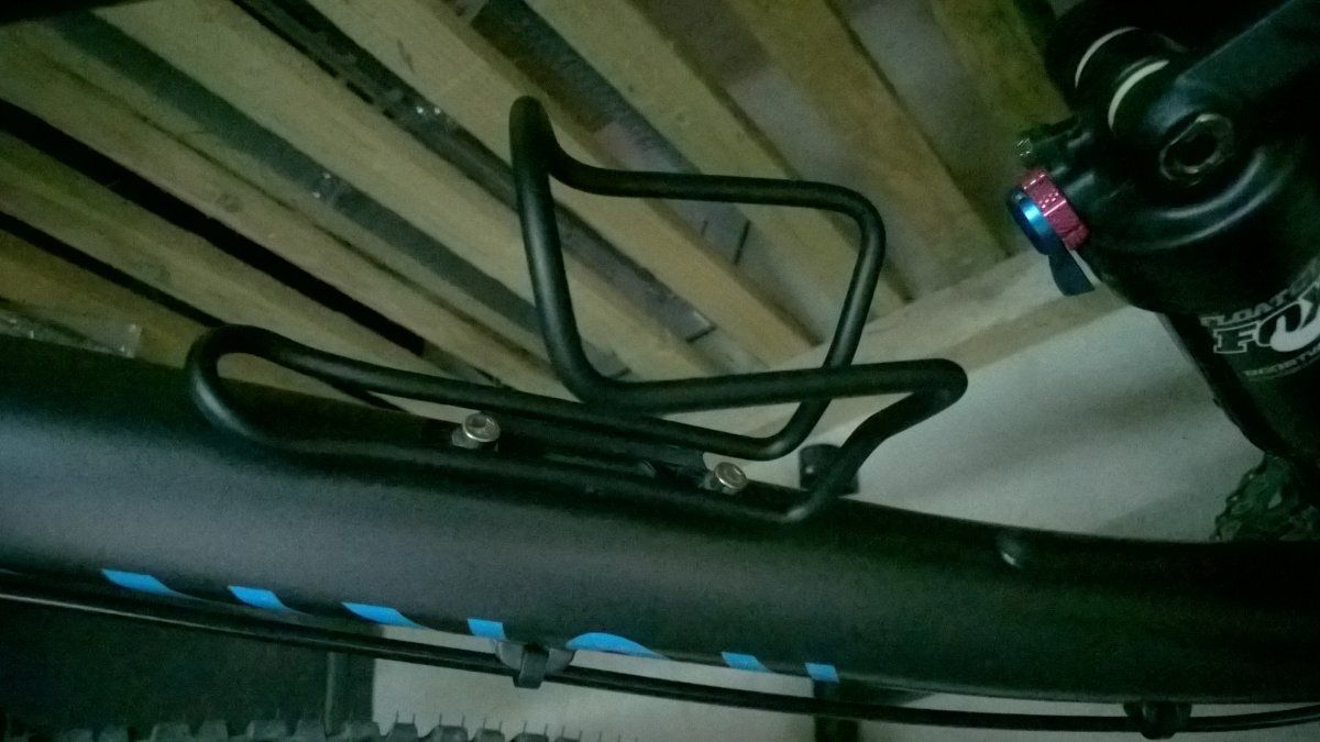

Hi, meine bessere Hälfte hat gestern ihr Canyon Nerve AL 9.9 SL in Größe M bekommen. Heut haben wir es gleich fahrbereit gemacht. Super erster Eindruck jedenfalls.
Das einzige Problem, das wir derzeit haben, ist die Montage eines passenden Flaschenhalters. Habe 3 probiert, alle 3 passen nicht. Die Remote Unit drückt beim Einfedern des Dämpfers in die Flasche, was gar nicht geht. Welchen Flaschenhalter habt ihr beim SL in Größe M montiert? Sie würde auch gerne eine 0,75 Liter Flasche reinstopfen, das ginge ja nur mit seitlichem 'Einschub'. Habt ihr da irgendwelche Ideen?

Man kann sich eine Aluschiene bauen die auf den Löchern am Rahmen befestigt wird und neue Löcher hat, die 1cm weiter nach oben gerichtet sind. Also quasi ein versetzen der Löcher. Bei Radon gab es mal so ein Problem bei einem S Rahmen, dafür gab es solch eine Lösung meine ich. Suche mal bei denen im Forum.
Hi,
ich fahre ein Nerve mit einen S Rahmen. Habe den Flaschenträger bei Canyon mitgenommen. Dieser besitzt Langlöcher und lässt sich verstellen. Laut Canyon funktioniert nur dieser beim Nerve mit kleinen Rahmen.
Bezeichnung Canyon Bottle cage AL 15MMAdjust slot black NR. A1035381 jedoch finde ich den Halter nicht mehr auf der Homepage. Einfach mal bei Canyon anrufen.
Danke, werde mal bei Canyon nachfragen.
