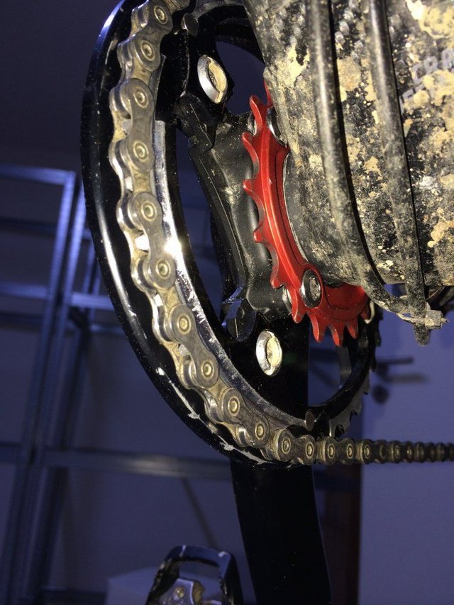

Hallo,
habe jetzt auf meinem 29er folgende Kombination an Kettenblätter 20/36
- 20 von Mountain Goat
- 36 von Specialite
Das 20er ist mit der flachen Seite auf die XT M780 Kurbel montiert. Dazu habe ich die diese ca 2mm ausgefast.
img_1145-jpg.280782
img_1144-jpg.280783
@Robert: kannst du auf dem 20er Kettenblatt auch nur ca die 6 größten Ritzel nutzen? Bei den restlichen kleineren Ritzeln fängt bei die Kette an zu springen.

Die Kette hakt wenn sie von oben in das Kettenblatt eingreift.
Ich werde mal ne neue Kette montieren.

Ausfassung an der Kurbel ist tief und breit genug? ;)
Schaut auf den Bildern aus, als ob die Kette auf der Kurbel aufsitzt. Dann passt's nicht...
So jetzt passt es.
Habe die Fasen noch etwas vergrößert auf ca 3mm Tiefe.
Außerdem habe ich die Kettenblattschrauben vom großen Kettenblatt umgedreht, so dass sie innen nicht mehr überstehen. Hier hatte die Kette außerdem geschleift.
