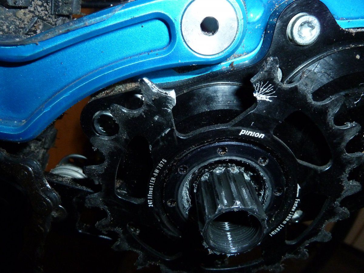

Während meiner 2 Ausfahrt mit der Pinion, hat sich die Kette beim bergauffahren verklemmt.
Beim Lösen der Kette ist mir aufgefallen, dass das Kettenblatt lose war.
Leider ist bei dieser Aktion das Kettenblatt gebrochen.
Mein Händler meint, dass ich das Kettenblatt aufgesetzt hätte, was ich sicher nicht habe.
(Dürfte auch ziemlich schwer fallen)
Hat jemand ähnliche Probleme?

Was ist denn Dein Problem ? Kauf doch ein Neues und gut ist. Kettenblätter sind Verschleißteile, darauf gibt es keine Garantie. Ein loses Kettenblatt ist nicht normal, ev. beim Zusammenbauen nicht korrekt angezogen worden. Wenn das Kettenblatt lose ist und rumeiert, ist es klar daß sich auch mal die Kette verklemmen kann. Eventuell haben sich aber auch nur deshalb die Schrauben vom Kettenblatt gelöst weil es zuerst gebrochen ist. Alles nur Vermutungen.

Ganz einfach. Das ist in meinen Augen kein Verschleiß. Das Teil hat max. 40Km drauf und ich hab nixs dran gemacht.
Zu den 40€ für Kekommt noch das Montagewekzeug von 30€ (gut das brauch ich eh irgendwann) aber.
Die Mutter wird mit 30Nm mit Feingewinde angezogen. Wenn sich da was löst durch eine Verklemmung dann weiss ich auch nicht.

Wenn das wirklich 30Nm sind hat er vermutlich nicht fest genug angezogen wenn der das eingebaut hatte oder kam das schon vormontiert?
Das Kettenblatt lockert sich nicht durch Kettenklemmer. Ein lockeres Blatt ist eher die Ursache für den Klemmer. Das war halt nicht korrekt angezogen. Das sich jetzt der Händler wegen eines solch kleinen Betrages aus der Verantwortung stiehlt und riskiert einen guten Kunden zu verlieren, scheint in der Radbranche nicht unüblich.

Ist das Bild jetzt zu sehen?
Alter Schwede da hat ordentlich Kraft gewirkt.
Lass ihn mal das Blatt begutachten, wie sieht es aktuell mit deinem Bike aus? Hat es ein neues Blatt und ihr habt eine Kostenvereinbarung getroffen, dass je nach Ausgang der Begutachtung die Kosten übernommen werden?

Sieht seltsam aus. Der Zahn rechts scheint auch beinahe abgebrochen zu sein obwohl er doch recht gerade da steht. Hast du da dran herumgebogen oder so?

Mein lieber Herr Gesangsverein! Das habe ich noch NIE gesehen sowas! Das kann nie und nimmer vom Aufsetzen kommen!
Würde mich interessieren, was bei Dir rauskommt!
