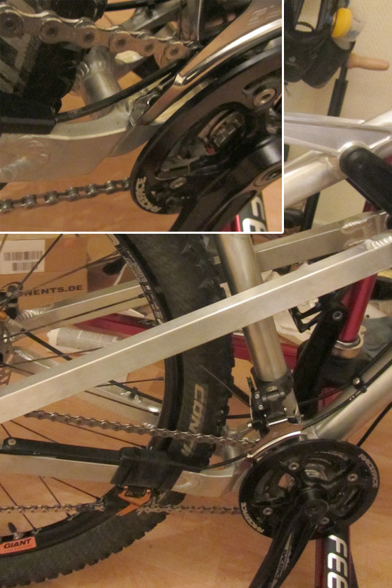

    Sorry, ich hab gerade noch ein richtig doofes Problem beim Aufbau entdeckt. Weiß nicht ob das in diesem Thread richtig ist, ich versuch´s einfach mal.
    Ich hab zufällig entdeckt - als mir das AM beim Aufbau (noch ohne Dämpfer) in der Mitte mal wieder zusammengesackt ist, dass der XT-Umwerfer an der Kettenstrebe anschlägt beim einfedern. Der Käfig ist wohl zu lang??
    Wenn ich ihn höher montiere, schleift die Kette bereits ab dem 3. Zahnrad. (Im ersten Bild ist übrigens bereits der kürzere SLX zu sehen, bei dem es auch schon eng wird.)
    Probehalber habe ich eben einen SLX-Umwerfer montiert. Da ist der Käfig etwas kürzer, klappt eben so, aber dafür sitzt er am Rotationspunkt vom Hinterbau auf, weil der Käfig wohl wiederum etwas breiter ist, bzw. der XT-Umwerfer da eine größere Aussparung hat. Den SLX kann ich auch nicht höher montieren, weil durch den kürzeren Käfig die Kette noch früher schleift (ab dem 4. Zahnrad) Der Umwerfer ist übrigens nicht verbogen, auch wenn es auf dem Bild 2 so aussieht....:rolleyes:
    Irgendwelche Ideen?
    [​IMG]
    [​IMG]

    War bei meinem FR auch so,als der Dämpfer noch nicht drin war!würde erstmal Den Dämpfer einbauen,ich glaube nicht das der Rahmen soweit zusammen sackt wenn der Dämpfer drin ist!um das Leitblech vom Drehpunkt wegzubekommen kannst du den inneren Anschlag etwas verstellen!war glaub ich die äussere Schraube auf dem Umwerfer!muss ja nicht viel sein,halber bis ganzer Millimeter reicht!

    Gehofft habe ich das auch, aber wenn Du Dir mal ansiehst wie weit der Reifen im Bild vom Sattelrohr weg ist. Das sind sicher 1,5-2cm und trotzdem setzt der Umwerfer auf. Soweit ich das verstanden habe, geht das beim AM immer recht knapp aus mit der Reifenfreiheit und dem Sattelrohr - kann in bestimmter Kombi ja sogar zu Kollisionen kommen.
    Daher gehe ich davon aus, dass 1-2cm eher die Norm sind...??

    Genau aus dem Grund bietet Nicolai DM-Umwerfer an.
    Es gibt von Sram Schellenumwerfer für 2-fach mit denen es nicht zur Kollision kommt. Mit deinen Umwerfern musst du mit einem Kompromiss leben...

    So wie das aussieht, sehs jetzt aber nicht so richtig, ist das ein 3fach Umwerfer!?
    Du hast aber eine 2fach Kurbel, gelle?
    Setz den Umwerfer einfach nach oben....so als wenn du eine 3fach Kurbel montiert hättest, dann sollte das funktionieren. Oder kauf dir einen 2fach Umwerfer.

    Danke für den Einwand, ja ist eine 2-fach Kurbel 24/36.
    Die beiden Umwerfer sind allerdings auch 2-fach Umwerfer: Ein Shimano SLX FD-M667 und ein XT FD-M771.
    Weiter oben motieren geht wie geschrieben nicht, weil sonst beim Fahren auf dem 24er Blatt die Kette bereits auf dem 15er Ritzel schleift.
    13er und 11er geht mal überhaupt nicht. Beim Wildcard konnte ich im kleinen Blatt sogar ALLE Gänge problemlos fahren - trotz querlaufender Kette. Aber zumindest ist sie nicht dauerhaft über das Führungsblech gerattert...:(

    Also ich hab hier bei 3 Helius den SLX 2-fach Umwerfer montiert.
    Der setzt bei richtiger Klemmhöhe nicht auf der Kettenstrebe auf und wenn man den inneren Anschlag entsprechend setzt geht er auch am Lagerpunkt vorbei.
    Ist aber alles Millimeterarbeit ;)
    Schaltung läuft jeweils perfekt und schleift auf keinem Gang.

    Das macht nix. Wenn du auf dem Rad sitzt, dann passt alles wg. Sag. Montiere den Dämpfer und simuliere mit einem Spanngurt dein Gewicht. Ausrichten und fertig!
