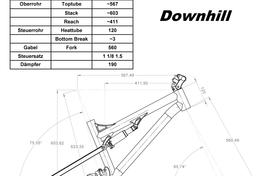

merkt man halt, das das Design schon etwas älter ist. 411mm reach, 65,7° Lenkwinkel, 190mm EBL Dämpfer. Kurzes Enduro mit zu kurzem Dämpfer.
(und wenn man in der Geometrietabelle mehr Lautschrift statt Englisch verwendet, hinterlässt auch keinen professionellen Eindruck)

Ich dachte, wir reden nicht über das Englisch, aber wenn du es nochmal ansprichst: Ich meine z. B. "Heattube" (dt.: "Hitzerohr") und "Bottom Break" (dt.: "Unten-Pause", wobei das "Bottom" schon richtig ist). Die Dinger heißen Headtube oder einfach deutsch Steuerrohr und Bottom Bracket oder dt. Tretlager, ohne wenn und aber und auch keine "verschiedenen Schreibweisen".

@jts-nemo - das mit dem Englisch war copy-paste...
Die Übersetzung läuft noch, aber irgendwann muss man mal starten, auch wenn nicht alles perfekt ist.
