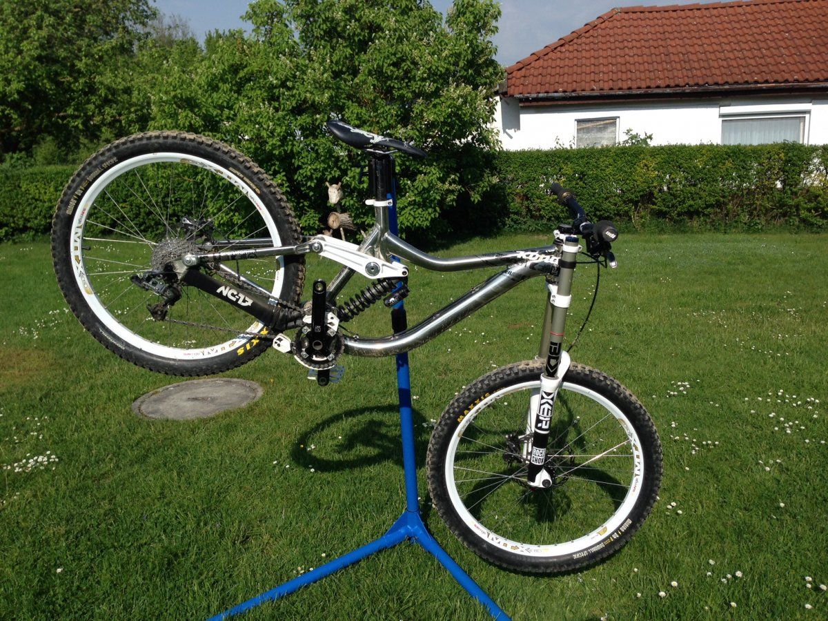

Ich such nach einer 1-fach Kurbel für meine KONA STINKY 2005 siehe Bild.
Weiß da jemand was passendes? Momentan ist eine 2-fach Truvativ Husselfelt verbaut also original.
Dankeschön?

Ich weiß nicht was du für ein Budget hast, aber ich würde die Shimano Zee Kurbel empfehlen. Die hat ein super Preis-/Leistungsverhältnis.

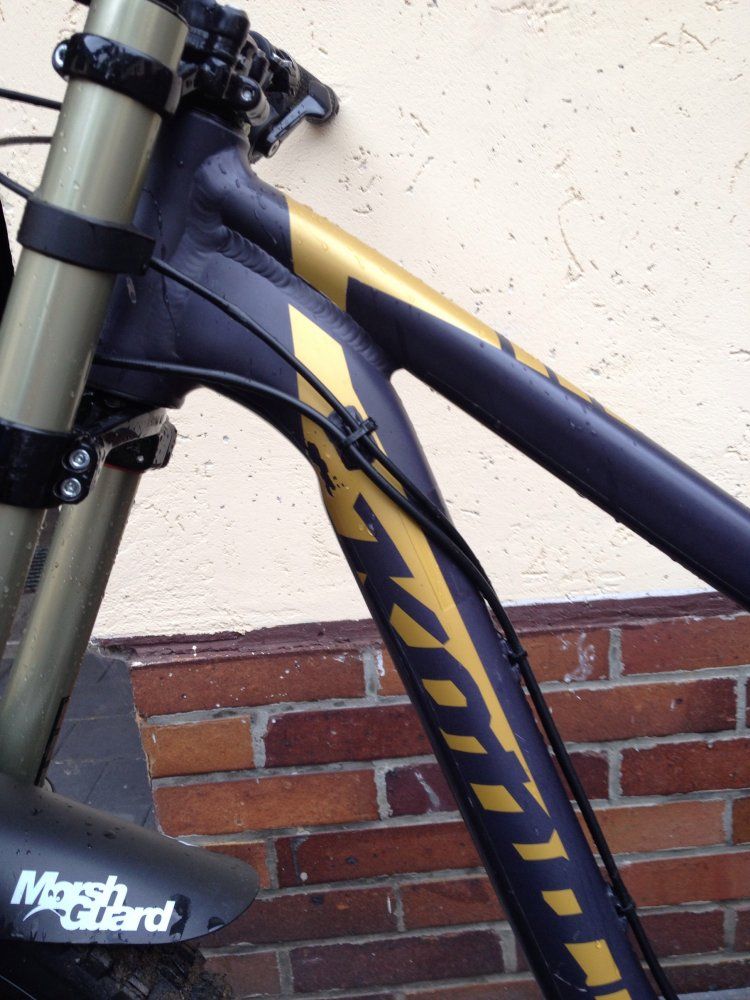

habe es heute leider nicht ganz bis in die landung geschafft...
sollte ich mir jetzt gedanken machen - also am rahmen diese unschöne "delle" an doch einer
markanten stelle... einen riss kann ich nicht sehen... nur der lack ist etwas abgeplatzt...
zudem wenn ich auf dem rad sitze, kommt mir diese stelle an dem unteren rohr von oben gesehen jetzt "bauchig" vor...
und wie funktioniert dieses crash replacement, welches kona anbietet? bekomm ich da den gleichen rahmen oder
muss ich einen anderen nehmen?

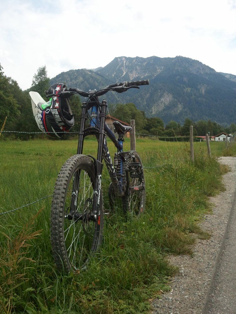

Hi liebe Kona-Rider!
Suche für mein Operator ne schwarze Wippe, weiß jemand wo ich die herbekomme? Würde gerne von Weiß auf Schwarz umswitchen.
lass doch eloxieren. sieht übrigens sehr geil aus dein kona.
wegen dem rahmen: sieht sehr unschön aus, wie ist das passiert? shuttelst du dein bike evtl. auf einem pickup? ansonsten würde ich den rahmen mal vermessen lassen ob die geometrie in punkto lenkwinkel noch stimmt. wenn du den aber loswerden willst und das rein zufällig grösse L ist schick ihn her. ich übernehme aus reiner freundlichkeit auch die wertstoffgerechte entsorgung... :D
Fischbach sein Ghost sah in PMB nach der Quali genauso aus und er hats im Finallauf noch gefahren..
Ich würds weiterfahren, aber man kann halt nicht "reinschauen"..
Einfach mal Kona mit der Rechnung und Fotos anschreiben und ein Angebot für Crash Replacement geben lassen..

Danke Enginejunk und Boink für euer Feedback...
Ja werd erstmal damit weiterfahren - aber man hat natürlich im Hinterkopf jetzt immer so ein komisches Gefühl.
Hab Kona mal angeschrieben mit Bildern und Rechnung - mal schauen was die Antworten.
@Enginejunk
Nein Bike wurde nicht auf einem Pickup geshuttled. Und du hast Glück, es ist ein L Rahmen ;-)
@Boink
Wo hast du das mit Fischis Ghost in PMB her?
