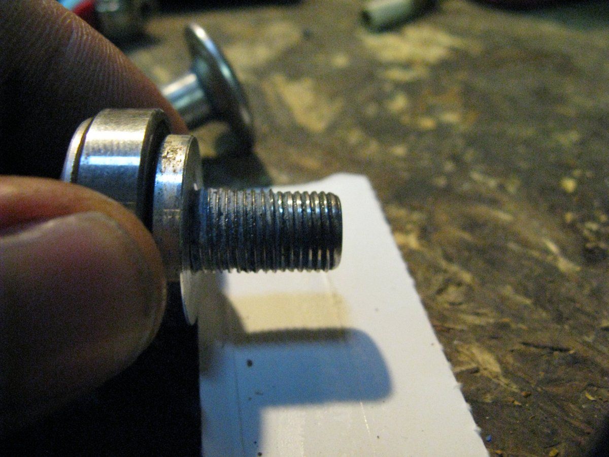

Hallo,
ich habe ein Swoop 175 8 SE.
Bei mir hat sich letztes Jahr die Schraube des Hinterbaus, das hinter der Trettkurbel liegt gelöst.
Habe daraufhin nachgeforscht ob andere auch das Problem kennen. Und ja, das Problem waren die Schrauben aus Alu. Radon konnte mir wenig später ebenfalls bestätigen, dass das Problem bekannt ist und nach der Servicereparatur wurde gesagt, dass die Schraubeausgetauscht wurde, durch eine aus Eisen und dass diese mit einer Feststofsicherung versehen wurde und sonst nichts gemacht wurde.
Habe das Fahrrad nach dem Winter jetzt wieder gefahren und heute den Hinterbau gewartet und endeckt, dass die besagte Schraube sich wieder gelockert hat und hab sie also raus geschraubt.
Endeckt habe ich das radon mich wohl leider belogen hat, was die Reparaturmaßnahmen im letzten Jahr angeht: Nicht das Gewinde der Schraube wurde zerstört, sonder das des Rahmen. Die Aluschraube ist gerissen, also musste sie rausgebohrt werden, ein grösseres Gewinde reingeschnitten werden und dann wurde der Helicoil montiert. Die Metallspähne, die dabei enstehen habe ich dann auf dem Innenlager des Trettlagers gefunden, sowie die Reste der Schrauben. Ein heli coil-Ersatzgewinde an dieser Stelle ist meiner Meinung nach nicht akzeptabel. Das neue Gewinde ist sehr schwergängig und wirkt nicht sehr stabil. Ich möchte auch nicht mit einem Fahrrad fahren, das unter mir auseinanderfällt, weil das Gewinde nich richtig gearbeitet wurde.
Hinzu kommt, dass das Helicoil-Gewinde nicht für so ein Einsatzgebiet geeignet ist. An dieser Stelle enstehen radiale Kräfte, die den Helicoil lockern bzw. Verschraubung lockern können. Wie man sieht hilft hier nicht einmal eine flüssige Schraubensicherung.
Hinzu kommt, dass viel zu viel Schraubensicherung genutzt wurde, so dass ein Lager fest an der Schraube war und aus der Kettenstrebe herausrausfiel. Ich habe dan alle Lager getestet, 4 weitere laufen ebenfalls unrund. Wir sprechen hier von einem Fahrrad, das 1 Jahr alt ist. Habe Angst vor Spätfolgen.
Da ich in Köln wohne, ruf ich morgen mal durch und bring das Rad die Tage rum. Trotzdem möchte ich darauf ein Antwort von Bodo.
Gruß
Martin
...ich frag mich, ob da nicht standardmäßig ein helicoil drinnen is - weil direkt ins alu vom rahmen geschraubt???
(bei meinem 8se hab ich zum lager fetten alles aufgmacht - die warn schon alle ziemlich fest drin, die schrauben, jede menge loctite)
Es ist auch standartmäßig ein Helicoil drin. Das war also kein "Reperaturversuch", sondern es ist einfach im Auslieferungszustand so. Tinnek dachte wohl die Gewinde sind direkt in den Alurahmen geschnitten?
Habt ihr also alle Helicoil verbaut ?
könnt ihr alle auch eine reduzirung des gewindes durchmesser der schraube aufweisen wie diese hier aus stahl.
Diese schraube ist nur 1 Jahr alt.
und der Helicoil hat sie schon bearbeitet.
Ich habe diese Schraube das erste mal aufgeschraubt.
Schraube im Helicoil IMG 2172
Die Schraube die in der Aluverschraubung war ist die IMG 2176
Man sieht deutlichen unterschied zwischen allu verschraubung und Helicoil.
