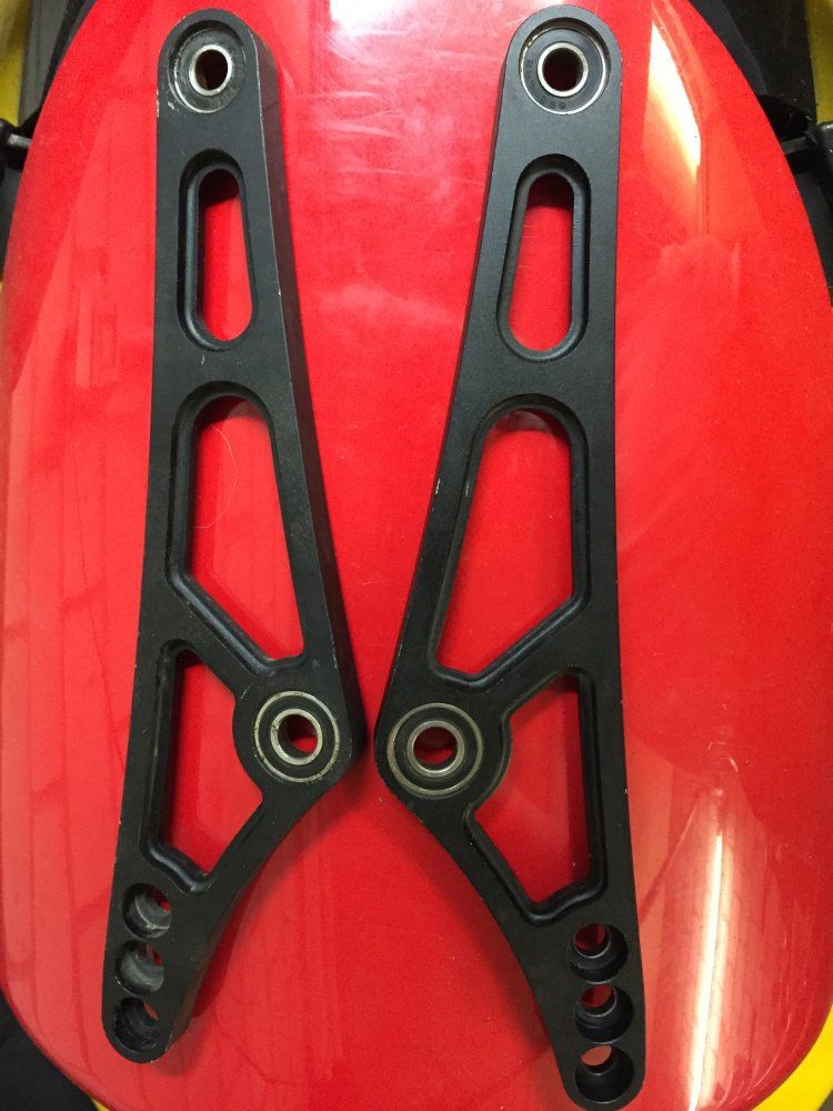

Ich habe meine damals in einem "Großhandel" gekauft, die haben mir problemlos 6 Lager verkauft. Guck einfach mal ins Branchenbuch. Außendurchmesser, Innendurchmesser und Höhe messen oder die Lager mitnehmen.
Gruß
Christoph
P.S.
Ich meine aber, dass bei mir richtige Kugellager ein gepresst sind. Habe den Rahmen am Samstag zerlegt, muss ich mal nachsehen.

Richtige Kugellager:
Originalhersteller NBK
Anzahl Typ Typ / Neu Maße außen innen Breite
Schwinge / Hauptlager 2 6000-2RS 6000-2RS 26 10 8
Horstlink / hinten 2 608-2RS 608-2RS 22 8 7
Wippe Mitte 2 6900-2RS 61900-2RS 22 10 6
Wippe hinten 2 698-2RS 698-2RS 19 8 6
Z.B. zu bekommen bei:
http://www.dswaelzlager.de/
http://www.agrolager.de/
http://www.askubal.de/
Wie oben auf dem Bild zu sehen sind es Kunststoffgleitlager, zweiteilig mit einer Hülse dazwischen. Alles andere wäre ja echt kein Problem! :cool:
Das Problem ist, würde ich auf normale Lager wechseln, das seitliche Spiel! Die Buchsen decken zur Seite noch ca. einen Bereich von ~1mm ab. :confused:
Ich habe es fast befürchtet. ;)
Dafür sind im Schraubensatz U-Scheiben dabei.
Kannst du die nicht beschaffen?
Edit:
Die silbernen Alu Scheiben oben rechts sind 3mm dick.
2x 3mm +6mm Lager macht eine Gesamtbreite von 12mm.
Das kannst du mal mit deiner Vergleichen.
So sollte es gehen, muss ich nur noch die Scheiben auftreiben, die Maße passen. ;-)
Edith: Welchen Durchmesser (außen) haben Eure Kugellager? Gemessen komme ich bei den Kunststoffgleitern auf 13,8mm. :-/
Die Maße stehen alle oben in der Tabelle, leider ist die Formatierung beim Einfügen flöten gegangen.
Maße
außen:19
innen: 8
Breite: 6
