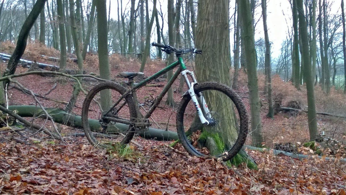

Etwas Farbe für die Seite, aus dem Sommer. Nebenbei mit Slx Bremse und zufrieden.
Und aktuell weniger Farbe.
