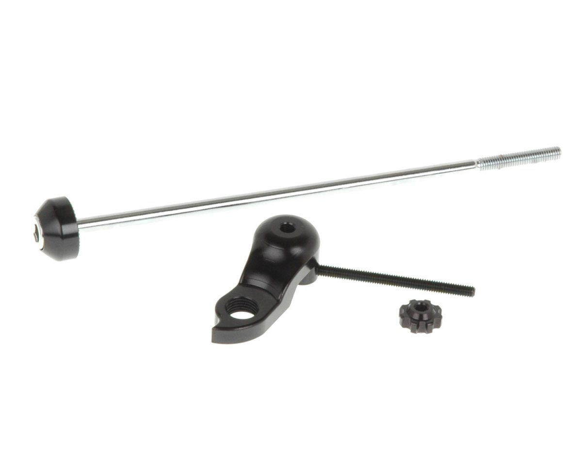

5) Als Hinterradnabe kann auch eine Nabe mit 10 mm Achse gefahren werden, wenn:
Variante 1: Achse plus Mutter verwendet wird und kein Schaltauge, also Singlespeed.
Variante 2: Das Schaltauge aufgebohrt wird und selbständig das passende M10 Gewinde eingebracht wird.
ich fahre 135x10 mit FunBolts
dann bohr ich also einfach das Schaltauge auf und schraub es mit dem Funbolt an der Nabenendkappe fest!?
Wie ist das Schaltauge denn gegen Verdrehen gesichert? nur diese Radstandsverstellung?
Edith: Wie darf ich mir die Farbe clear powder coated vorstellen?
Denke mal das ist raw und klar gepulvert.

Am Schaltauge gibts noch ne zusätzliche Führung auf der Innenseite. Gegens Rausfallen sichert die M4 Schraube wenn das Rad mal draußen ist.
Auf dem rechten Bild ist die Führung sichtbar.
