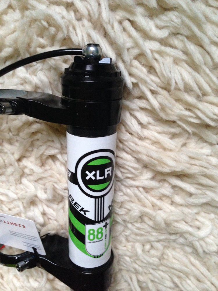

zwei fragen an die experten:
welchen xloc hatte die 2011er xlr? war das noch 2,5er oder schon reverb-flüssigkeit? der hebel ist jedenfalls schwarz.
wie krieg ich die xloc-leitung von der gabel runter und den zugstufeneinsteller raus? das ding muss schwarz werden.
Gute Frage, ich hab letzte Winter einen zerlegt, weiß allerdngs nur noch, dass man einen sehr dünnen Nagel/Bolzen etc brauchte, um den Versteller im allerletzten Schritt zu zerlegen.

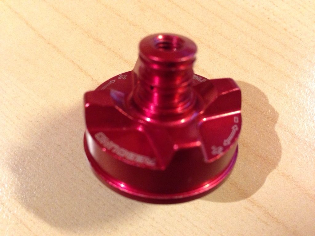

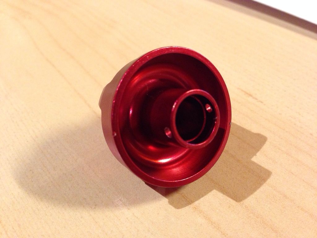

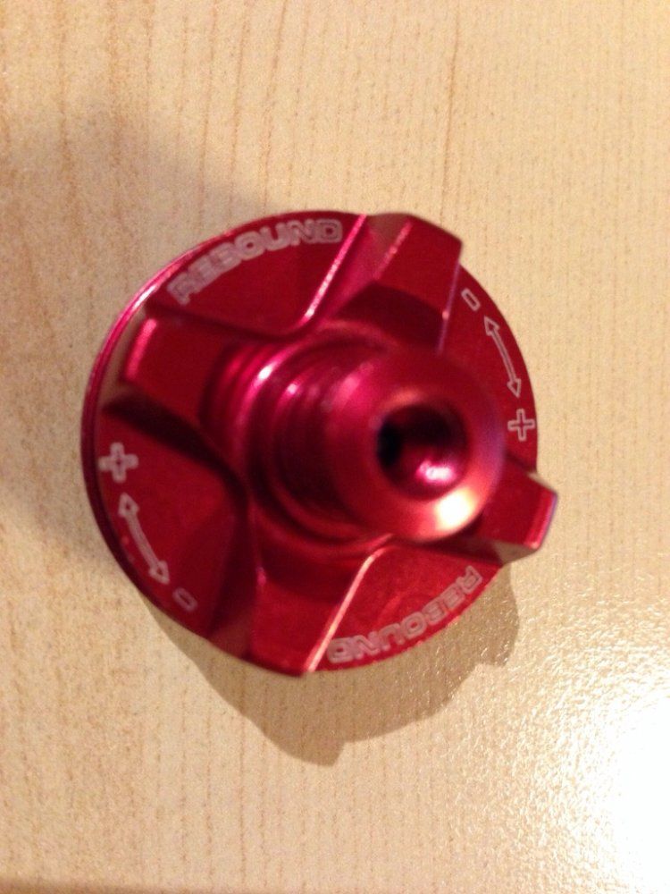

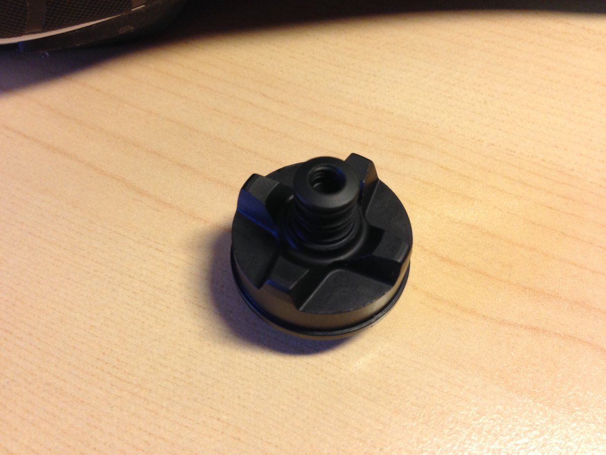

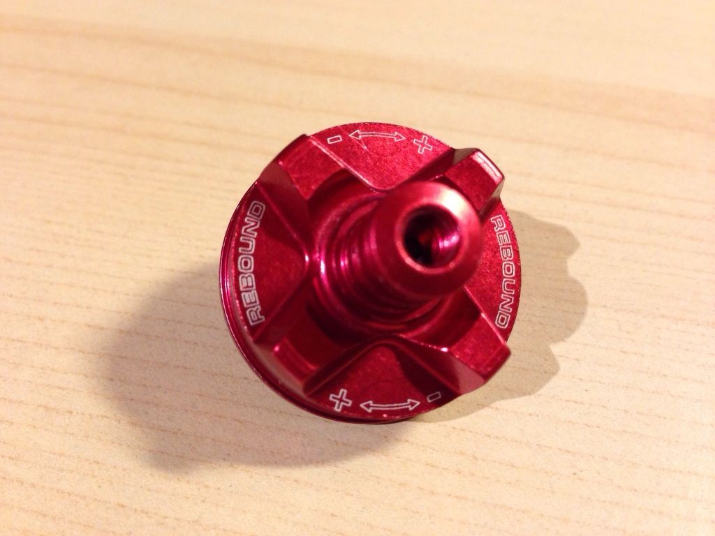

So etwa?
So sieht das Teil im Original aus, lässt sich also prima eloxieren.
