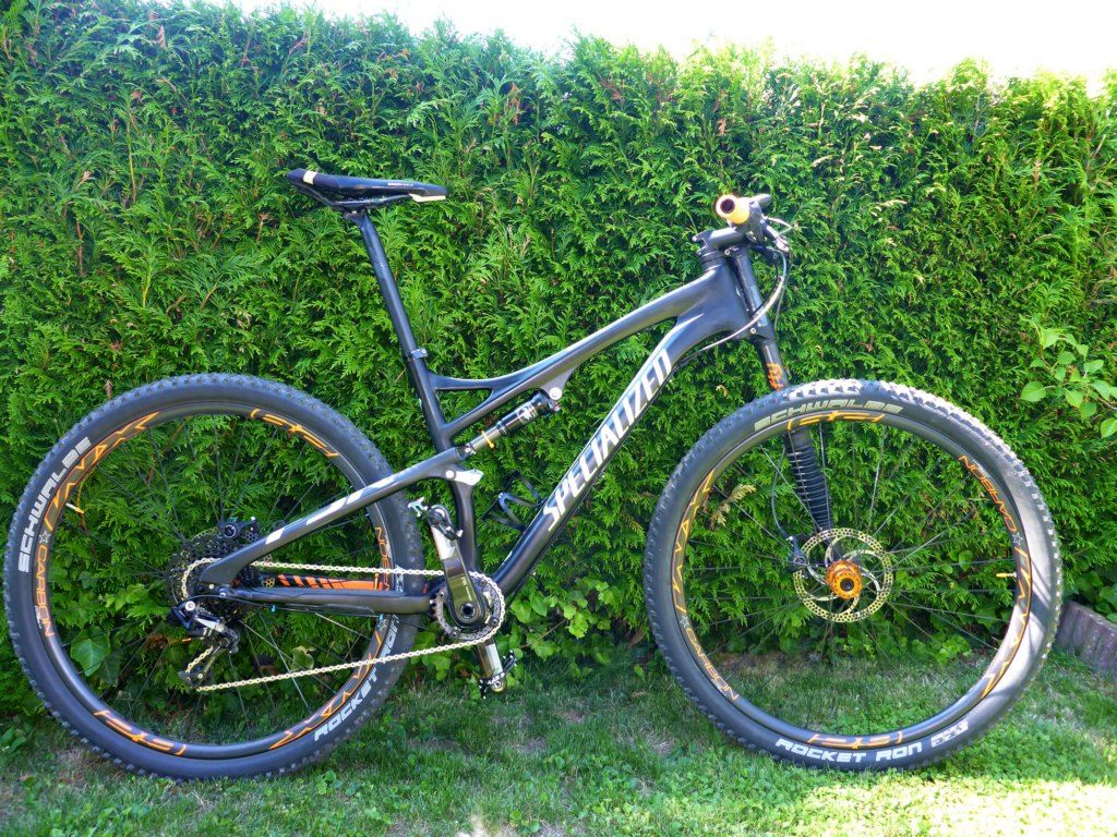

melde Vollzug: Die Lefty ist mit dem MCFK-Adapter verbaut.
Was mir optisch nicht wirklich gefallen hat war die "Lücke" zwischen oberer Gabelschelle der Lefty und Oberkante Steuersatz - das dünne Stück hat optisch nicht wirklich gepasst.
Innen sitzt nun ein normaler Carbon-Spacer der den praktischen Part übernimmt (Vorspannen des Steuersatzes und Halten der Spannung), für außenrum habe ich mir aus schwarzem POM noch einen Überzieher gedreht, der den Außendurchmesser der Gabelschelle aufnimmt und nach unten zum Steuersatz weiterführt Da die Steuersatz-Oberschale nach oben konvex ist, ist dieser "Überspacer" dementsprechend nach unten konkav ausgedreht. Wiegt 3,6 Grammund hat wie gesagt keine tragende Funktion (nur Optik).
Ist nur beim Einbau etwas kniffelig, da er ja die Lücke möglichst komplett ausfüllen soll,
Praktische Sache: In das untere Ende des MCFK tapered-Adapters passt haargenau das abgeschnittene (geschlossene) Ende eines alten Kork-Lenkergriffs (4 Gramm). Dann passt in das nun unten geschlossene Steuerrohr meine kleine Barbieri Nuda-Notfallpumpe genau rein - ein Gummiring oben um die Pumpe verhindert Klappern im Steuerrohr. Sitzt bombenfest und ist nicht so ein Schmutzfänger und optisch einfach aufgeräumter als die Pumpe seitlich am Flaschenhalter ;)
