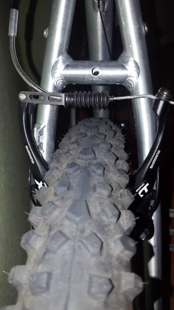

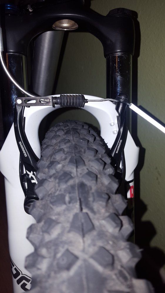

Hab nochmal geschaut gerade, kann gut sein, dass die LX längere Schenkel hatten. Die Bremskraft ist aber mit den XT auch sehr gut, trotz kürzerer Schenkel. Auf den Bilder sehen sie sehr kurz aus, aber ich benutze eh kein Schutzblech, dass würde nämlich nicht mehr unter passen ;)
Hier hab ich noch die alten LX dran (2006) in den Vogesen, vielleicht erkennt Ihr einen Längenunterschied.
Und Danke fürs Willkommen heißen. :bier:
Sieht man an der hinteren Bremse: Der Querzug läuft über dem Haltewinkel des Steckschutzbleches, auf dem kleinen Bild würde er eher darunter durchgehen.
