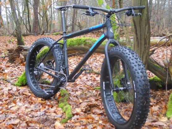

So...fertisch!
Passt alles, alle Gänge lassen sich schalten. Macht Laune das Dingens ;-)

Mit den Bremsen kannst Du bei guten Bodenverhältnissen wahrscheinlich die Lauffläche aus der Karkasse reißen ;)
Mit den BB7 habe ich sozusagen das Gegenteil von Deinen Bremsen und wundere mich trotz 160er Scheiben schon immer über die brachialen Bremskräfte...
So begeistert bin ich von den BFO jetzt auch nicht. Ich muss die mal entlüften und neue Beläge testen. Da muss noch Potential verborgen sein:p
Hallo,
wie viel Luft hat der Reifen zum Rahmen/Gabel ???
..schön schlichter Ausbau :daumen::daumen:
Müsste ich mal messen. Ich schätze es sind noch gut 10mm auf jeder Seite. Der Bud soll ja auf der ClownShoe angeblich passen.
Bestimmt nicht, denn auf der MargeLite passts gerade so!
