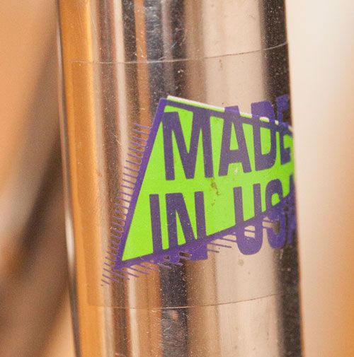

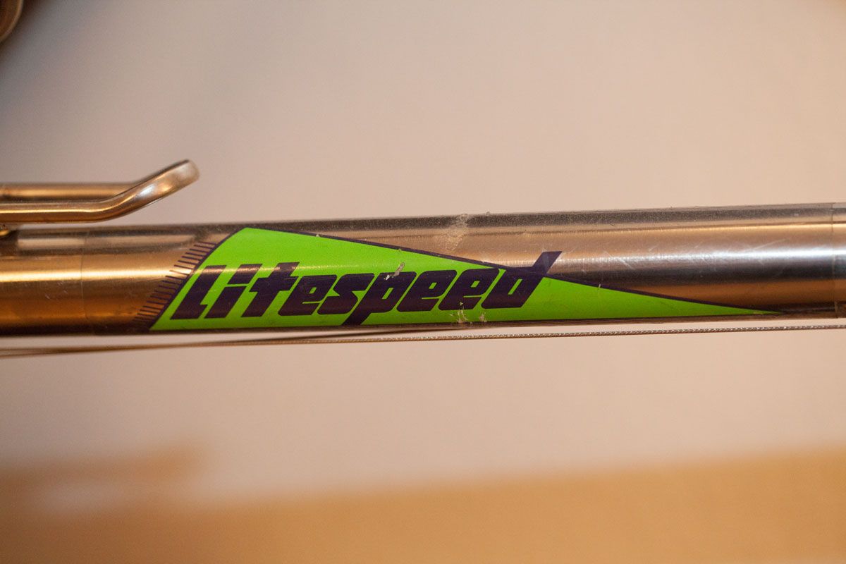

    Weil leider nicht nur das kleine "by" fehlt, sondern unsere Aufkleber auch rein formmäßig daneben sind. Schau mal:
    Original von mir, rechte Seite:
    [​IMG]
    Linke Seite:
    [​IMG]
    [​IMG]
    Und aus dem Retrobike Forum (http://www.retrobike.co.uk/forum/viewtopic.php?t=144605):
    [​IMG]
    Man beachte den schwarzen Schlagschatten auf dem Unterrohr-Decal: Bei mir fängt der auf der rechten Seite links an, so wie auf der Gabel von dem Bike hier drüber.
    Ich nehme an, dass das Papperl auf dem Unterrohr (und Oberrohr) des Bikes hier oben, auch nachgemacht ist, so wie auf den Rädern vom Andre:

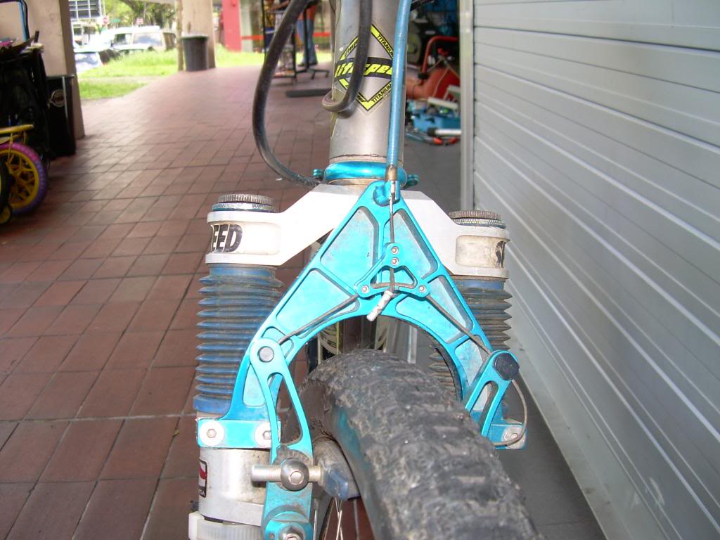

    [​IMG]
    Hingegen die Papperln vom troje auf der rechten Seite mit meinen übereinstimmen (bis auf die Grundfarbe):
    [​IMG]
    Auf der linken Seite ist der Schlagschatten gespiegelt, so wie bei meinem:
    [​IMG]
    Die Aufkleber vom Andre (oder besser theschlaatz) sind also alle eigentlich nur auf der linken Seite richtig, auf der rechten sind die Schlagschatten falsch. Ob die Grundfarbe stimmt, sei jetzt mal dahingestellt.

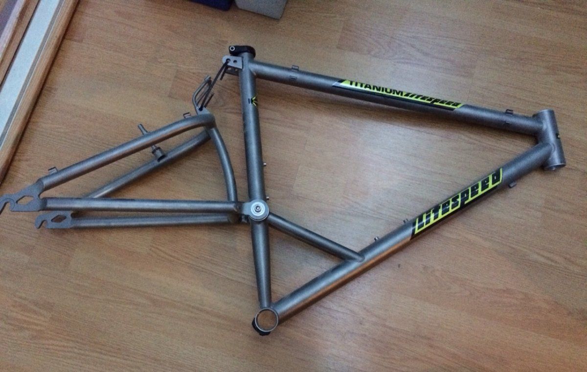

    Und zwar habe ich bei der Suche nach den richtigen Decals für mein Ocoee FS dieses Bild hier im Netz gefunden.
    image1.
    Der Rahmen stand mal zum Verkauf und sollte NOS sein.:o
    Hier kann man auch gut erkennen, dass das Unterrohr Decal nicht diesen schwarzen "Balken" hat. Bzw. der "Balken" an der richtigen Stelle sitzt!;)
    Ist zwar auch nur leicht zu erkennen aber ich würde sagen, dass am Steuerrohr das schwarz ausgelegte Decal geklebt wurde:rolleyes:

    Was meinst Du eigentlich genau mit giftgrün? Ich kenn da nur die Dreieck-Decals mit dieser Farbe.
    lg Mario
  25. ArSt
    ArSt mit Ständer (am Univega)
    Dabei seit
    01/2011
    Danke Mario!
    Ich meine mit giftgrün die Untergrundfarbe: Die ist bei mir auf den großen/langen Decals die gleiche wie auf den Rauten. Sieht man das auf den Bildern hier oben nicht?
    [​IMG]
    [​IMG]
  26. Marix
    Marix
    Dabei seit
    04/2004
    Ach so, für mich ist das "neongelb" . ;)
