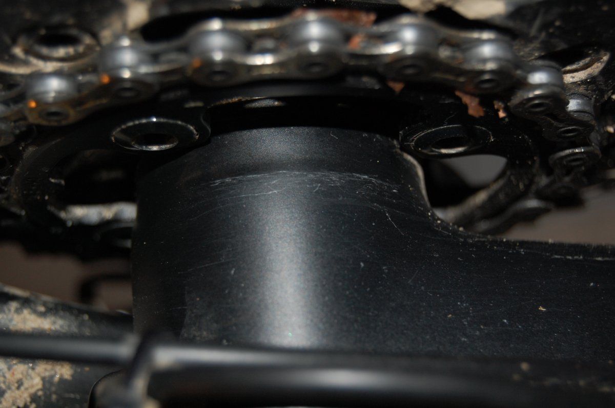

So, dann auch mal paar Bilder ..... sind das Risse oder bilde ich mir das nur ein?
Oben Unten
