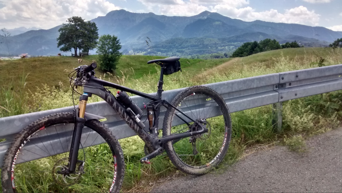

Welche Rahmengrösse hast du? Sieht nach M aus. Bei mir passt da eine 1 L Flasche rein.
Specialized Zee Cage II
Das ist ein seitlicher Flaschenhalter. Hält die Flasche bombig fest, da gibt es absolut nichts zu beanstanden.

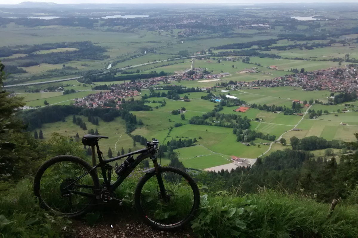

Hier mit 1 L Flasche. Der Halter von der Luftpumpe baut recht hoch, dadurch minimaler Kontakt zur Sattelstützenleitung am Oberrohr.
und Blick vom Berg runter Richtung Zuhause
