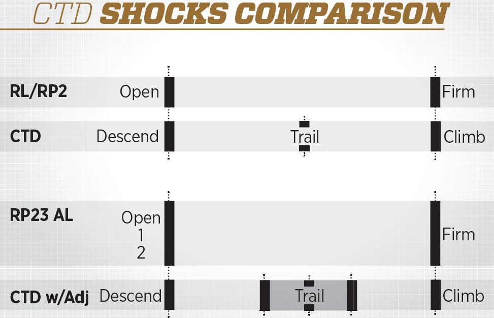

Welche Trailstufe werkseitig verbaut ist weiss ich auch nicht, wenn man der angehängten Grafik glaubt medium, aber ob das offiziell ist?
Vermutlich ist es wie du sagst und es ändert sich auch geringfügig. Da ja im prinzip 3Wege im Dämpfer vorhanden sind welche jeweils mit dem CTD freigegeben werden. Ist mit Trail adjust diese öffnung verändert wirkt sich dies ja auch im Descent Mode, jedoch nicht so ausgeprägt da die Descentöffnung grösser und direkter ist.

Canyon hat umgehend nachgelegt (zum letzten Post) und hat geantwortet, dass der CTD Dämper mit Remote im Trailmode die Dämpfung "medium" hat.
Diese Antwort von Canyon würde sich dann wieder mit der Grafik in meinem oberen Post decken, bei welcher bei einem CTD Dämpfer der Trailbalken in der mitte im Bezug auf den verstellbereich des Trailmode eines CTD w/adj steht.
