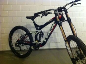

Ich habe die aufkleber schon beim auspacken der Gabel in der Hand gehabt
Also hab ich mir gleich noch das Mrd Set geholt
Da die sich aber auch schon wieder lösen werd ich mich mir meinem
klebefix nochmal zusammen setzen und ein neues Design, passend zum Bike, ausarbeiten
