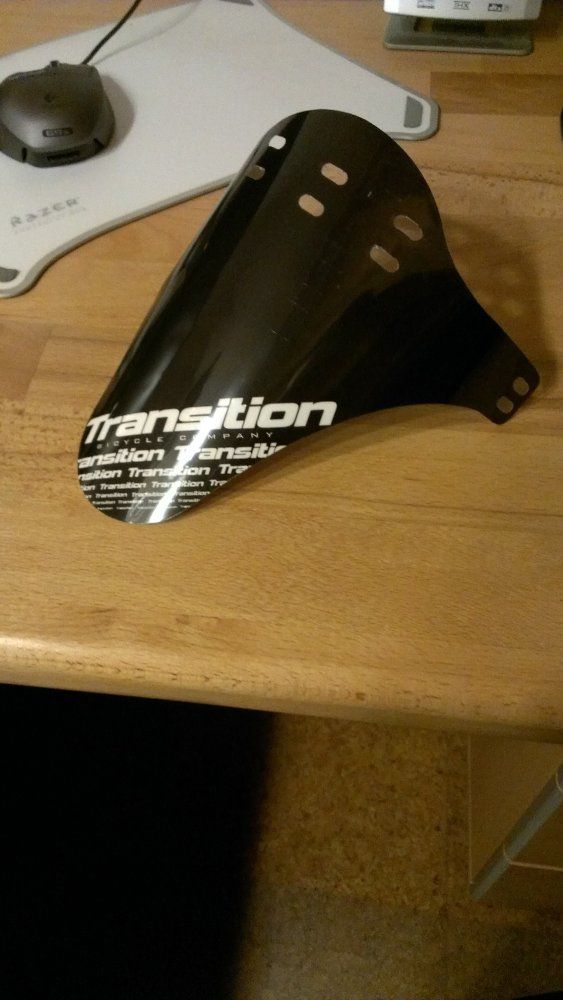

Ich hab mir seit Langem auch mal wieder einen gebastelt.
Und zwar hab ich im Baumarkt 3mm Kunststoff Platten entdeckt. 1,5 - 2 mm wären mir lieber gewesen.
Den Guard hab ich mit der Stichsäge ausgeschnitten, zwischen meine Gabel geklemmt und mit dem Föhn erwärmt. Hat sich gut der Kontur angepasst und sieht recht gut aus.
Die Kanten mit dem Cutter gefast und mit dem Schleifpapier rund gemacht.
Mach die Tage mal n Foto =)

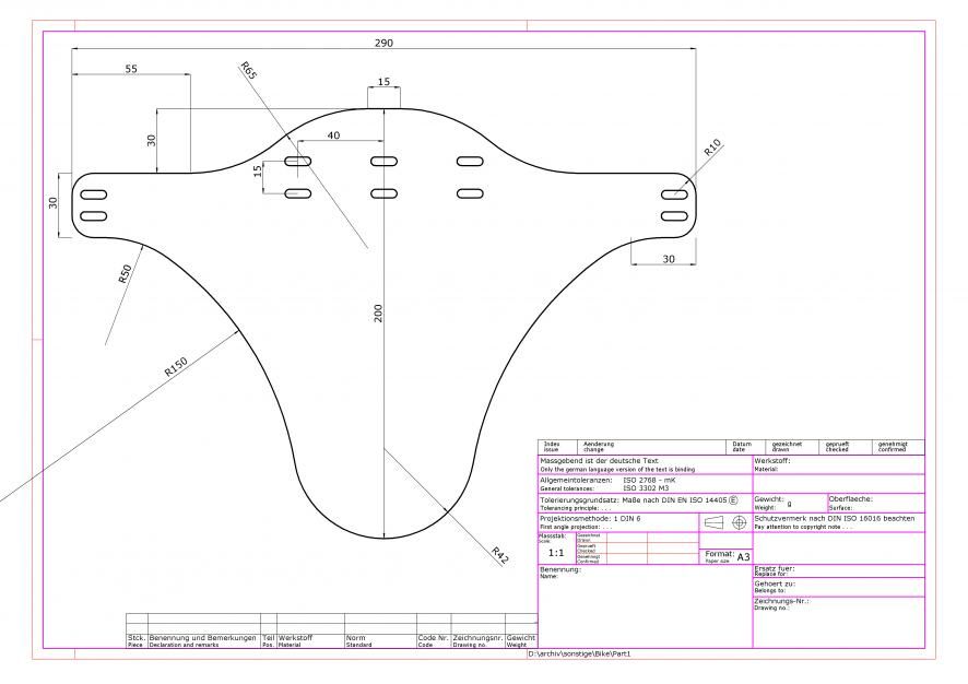

Ich habe den Scan gestern mal nachgezeichnet. Kleinere Abweichungen könnten drin sein. Im Anhang eine maßstäbliche Zeichnung in DIN A3.
Wenn man wissen will ob die Skalierung stimmt einfach eins der Maße nachmessen.
SolidWorks-Modell dazu auf Anfrage (PN). Dann kann man auch längere, kürzere, breitere oder was auch immer Mods davon erstellen.

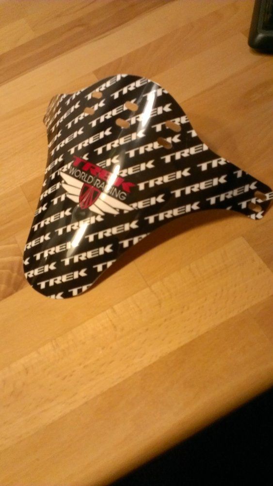

Anzeichnen:
Ausschneiden:
Lackieren:
Montieren:
Den weissen Eimer und Farbe hatte ich noch - Muss mir noch schwarze Kabelbinder besorgen. Hab direkt noch ein paar für meine Kumpels gebaut :daumen:
