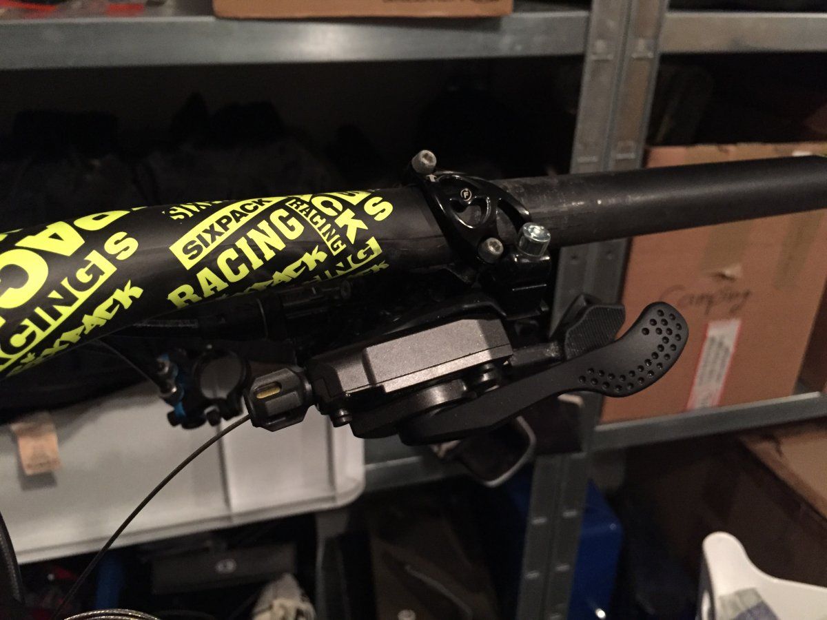

formula bremse slx shifter mit hope matchmaker (leicht in form gefeilt damit es optisch besser passt)
hier im angepassten und schwarzeloxiertem zustand:
Ich spiele einfach mal "Leichenfledderer": Eine Möglichkeit die aktuelle Formula R1 mit den XT 780 Triggern (mit normaler Schelle, demontierter Ganganzeige und ohne Deckel) zu montieren gibt's noch nicht, oder? Zumindest nicht in ergonomisch sinnvoll & ansehnlich.
schön gemacht. :daumen:
sieht so aus, als ob die schraube hoch hinaus steht. vielleicht ne linsenkopfschraube dafür hernehmen.

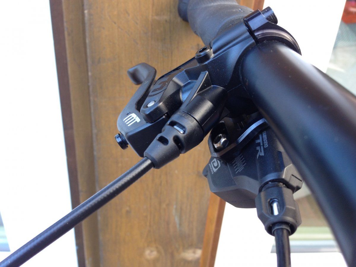

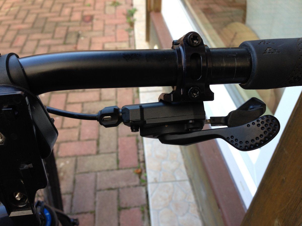

Da ich auch keine klare Antwort auf die Frage erhalten habe ob eine Magura MT mit einem XTR M980 Shifter verheiratet werden kann ..
Es funktioniert mit einem Hope Tech Matchmaker (Hebelklemme) astrein:

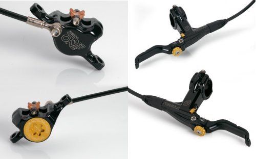

Was brauche ich? Blicke gar nicht mehr durch. Weiß ja noch nicht mal was ich hier für eine Formula habe Model the one ja aber welche, Baujahr ? Und Vorfallemdie welchen Adapter ?
