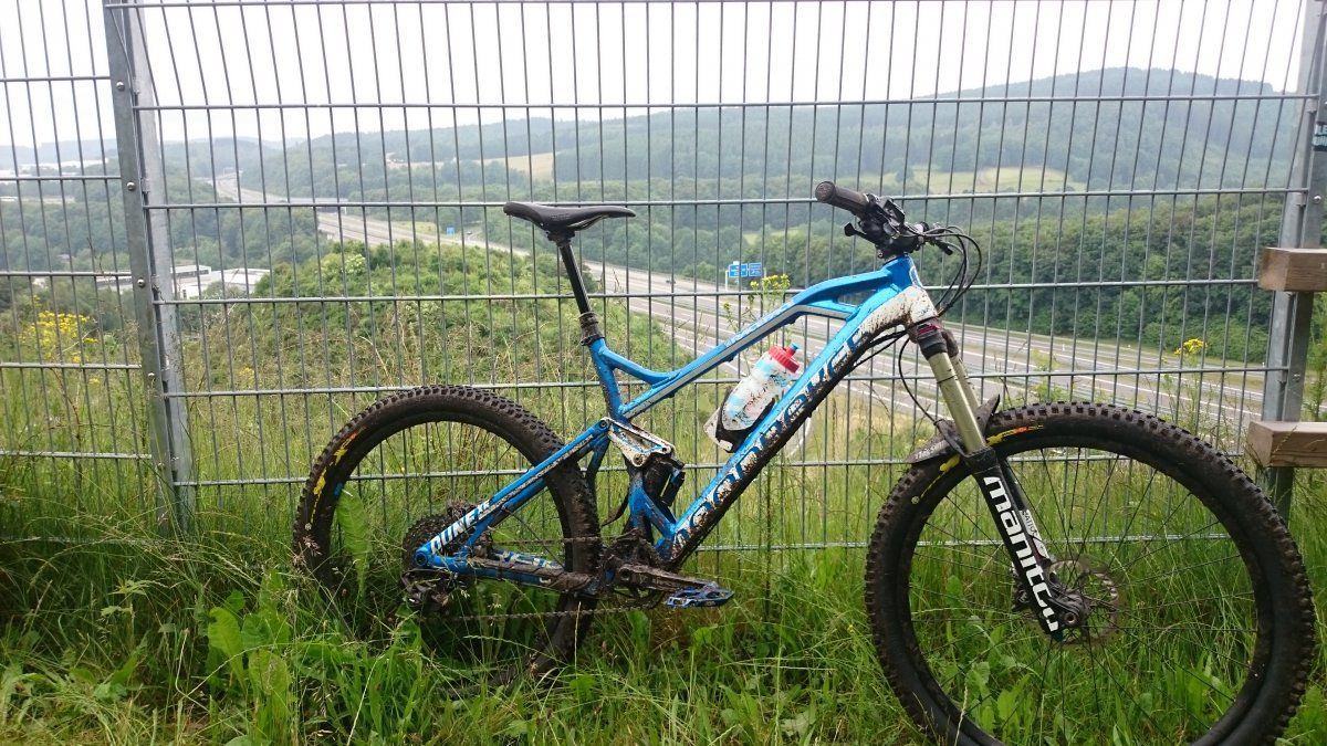

Bin mittlerweile auch schon mehrere Dämpfer im Dune gefahren (Fox Float, Monarch RT3, X-Fusion Vector HLR Stahlfeder und Monarch Plus Debon Air) und komm mit dem Monarch Plus am besten zurecht - bietet halt ne gute Allround Perfomance.
Vll. kommt nach der Mattoc eine neue Suntour Durolux rein...
