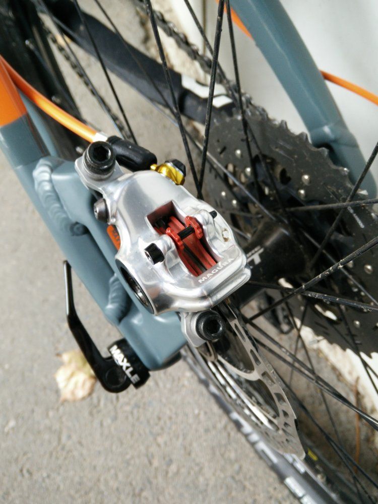

update:
nach der ersten fahrt muss ich leider eins feststellen, es gibt keine änderung.
aber, rein vom gefühl her sind die beläge besser was die bremsleistung angeht.
die magura beläge waren übrigens magura type 7.P
