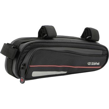

Huhu, schaut hier jemand noch rein? Finde die MYOG-Ideen reizvoll. Habe allerdings derzeit einen anderen Ansatz, den es gegebenfalls dann zu ändern gilt.
Bei meinem kommenden Rad ist das Oberrohr stark abfallend und die zweite Trinkflasche findet am Sitzrohr keinen Platz mehr. In dieser habe ich bisher Ersatzschlauch, Werkzeug, Notriegel u.ä. transportiert.
Die Idee ist, eine kleine fertige Oberrohrtasche zu nehmen, z.B.
und diese statt ans Oberrohr, ans Sitzrohr zu binden. Steht dann mit der schmalen Seite nach unten auf dem Tretlager. Frage ist, wie wacklig ist diese Sache dann? Sollte unten an die Tasche noch ein Klett ums Unterrohr? Oder die Tasche gar mit Schrauben (mit ensprechenden Verstärkungen innen) an Flaschenhalterbefestigungen, z.B.
montiert werden, damit das ganze wackelfrei sitzt?
Oder hat jemand eine ganz andere Idee?
Anhang anzeigen 657199und diese statt ans Oberrohr, ans Sitzrohr zu binden. Steht dann mit der schmalen Seite nach unten auf dem Tretlager. Frage ist, wie wacklig ist diese Sache dann? Sollte unten an die Tasche noch ein Klett ums Unterrohr?
Danke und Grüße,
CC.
Kann man problemlos machen, da wackelt nix. Der einzige Nachteil ist, das der Kleinkram rausfällt.
Ich hätte meine anders herum montiert ;)
