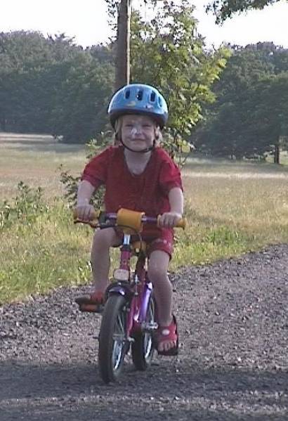

    kurze rückblende:
    alles fing an mit 2 1/2 jahren:
    [​IMG]
    mit 3 1/2 dann auf den ersten bock mit pedalen dran (12 1/2" räder). vom "RennRad" wußt ich damals noch nix. das teil wurde geliebt wegen der farbe, war aber einfach nur bockelschwer (>10kg) und verursachte auf trails und touren reichlich qualen.
    [​IMG]
    also sollte das 16" vor allem leicht werden. um 6 kg lautete das ziel.

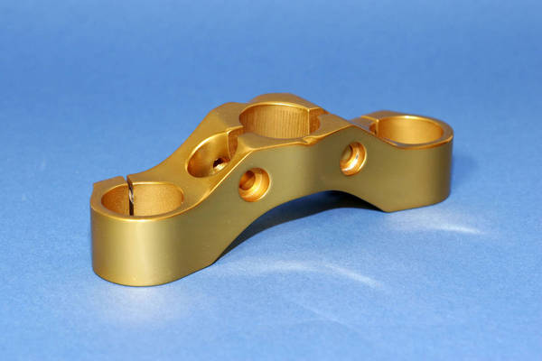

    krone war aus einer Mag21 (gabs die eckig? maßlich scheint sie jedenfalls identisch ...)
    die inneren senkbohrungen haben wir durchgebohrt, dann die krone nach innen geschlitzt, dann die bohrungen für die klemmschrauben eingebracht. das steuerrohr saß trotzdem so fest, dass es ausgebohrt werden mußte. anschließend ging das teil (mit noch so einigem anderen) zum schleifer und dann zum eloxierer ...

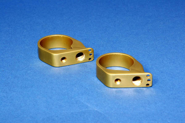

    amp f3 gabelbeine
    gekürzt, leicht aufgebogen, anschläge wieder plangefräst, poliert und eloxiert
    [​IMG]
    und die schellen dazu ...
    [​IMG]

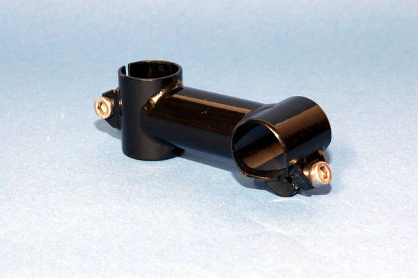

    und weiter gehts:
    salsa 1" 90 mm 0°
    [​IMG]

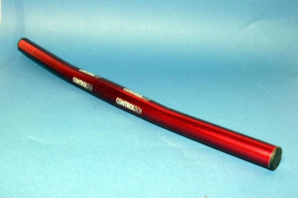

    jetzt aber los: FAAAARBEEEE !
    ct, gekürzt auf 420mm
    [​IMG]

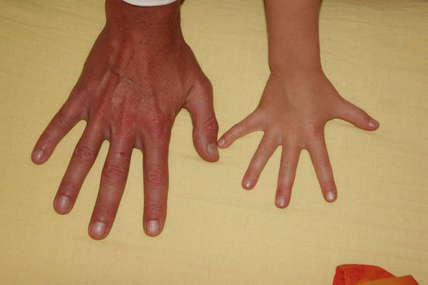

    sind sooo kleine hände ...
    schon mal jemandem aufgefallen?
    [​IMG]
    und wie bitte, meine herren, sollen die einen bremshebel, der seinen namen verdient, greifen ??
