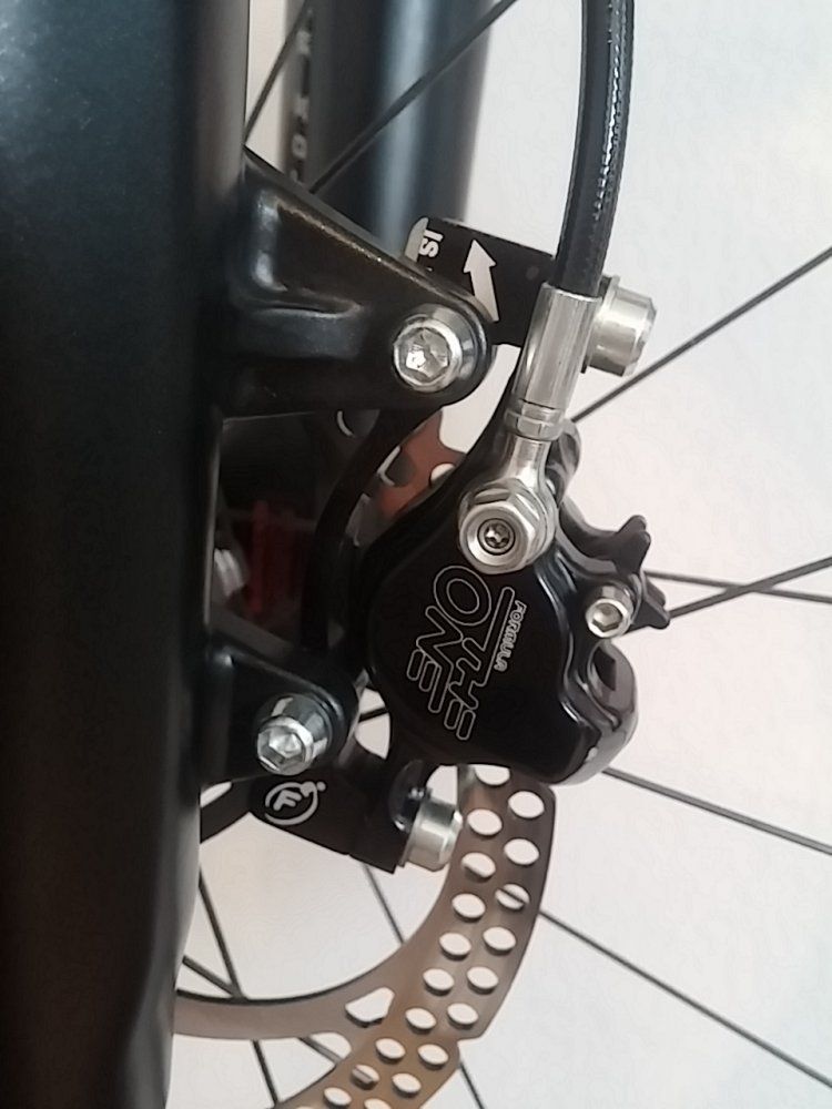

So hab jetzt mal ein Foto gemacht, damit ihr ein Eindruck bekommt.
Was meint ihr dazu?
