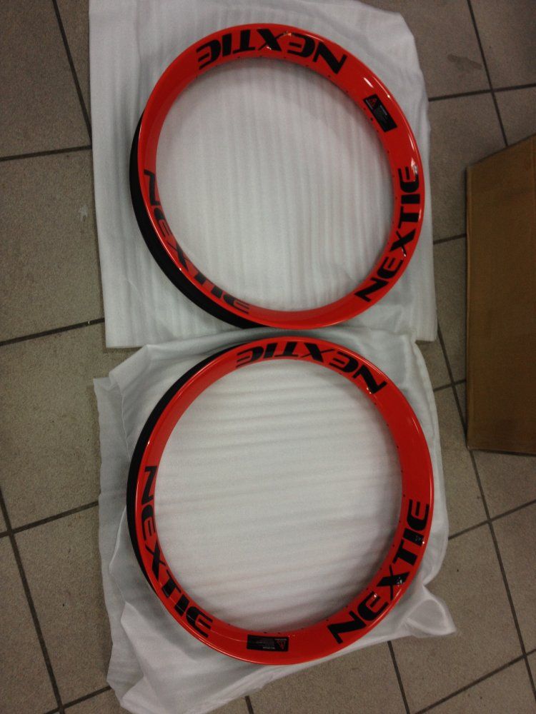

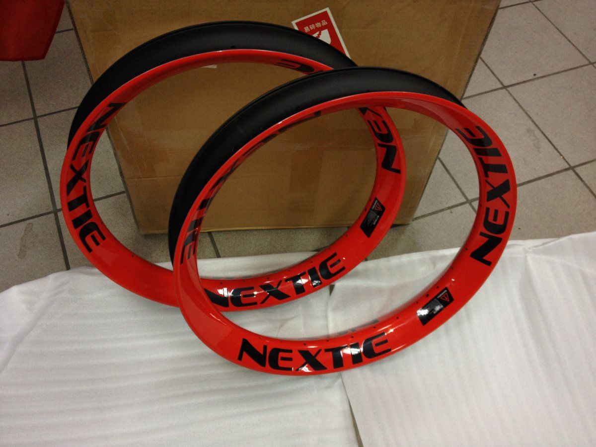

Heute haben die Nexties den ersten Schlamm Test bestanden

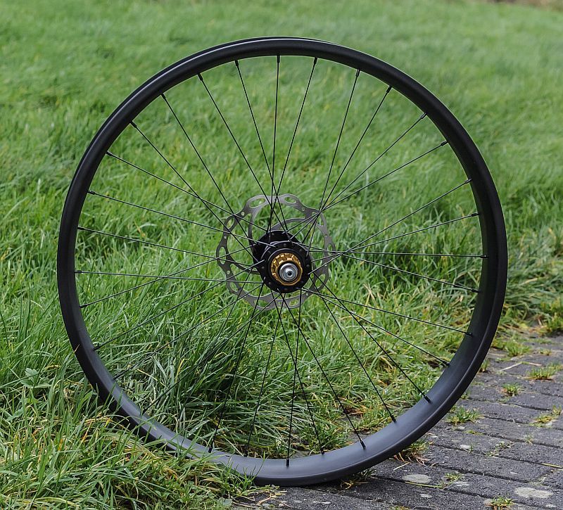

Hallo,
wer, wie ich, nicht auf das massive Profil der Nextie Felgen steht, dem seien die "anderen" China Carbon Felgen empfohlen.
Ich habe bis jetzt 4 St. verbaut. Außenbreite 85 mm, Maulweite 80 mm, 613 - 618 g, "hookless" Design mit Rinne für den Reifenwulst, sehr einfach tubeless aufzubauen. Achtung : die Felgen sind "französich" gebohrt.
Bezug z.B. über Tandell, siehe http://www.tandellcycling.com/aspcms/product/hookless-26er-carbon-fatbike-rim-85mm-width.html
Auf Anfrage an Daniel ist der Preis durchaus verhandelbar, mit 300 € / Felge muß man aber rechnen.
Gruß projekt

Hallo,
Gruß projekt
