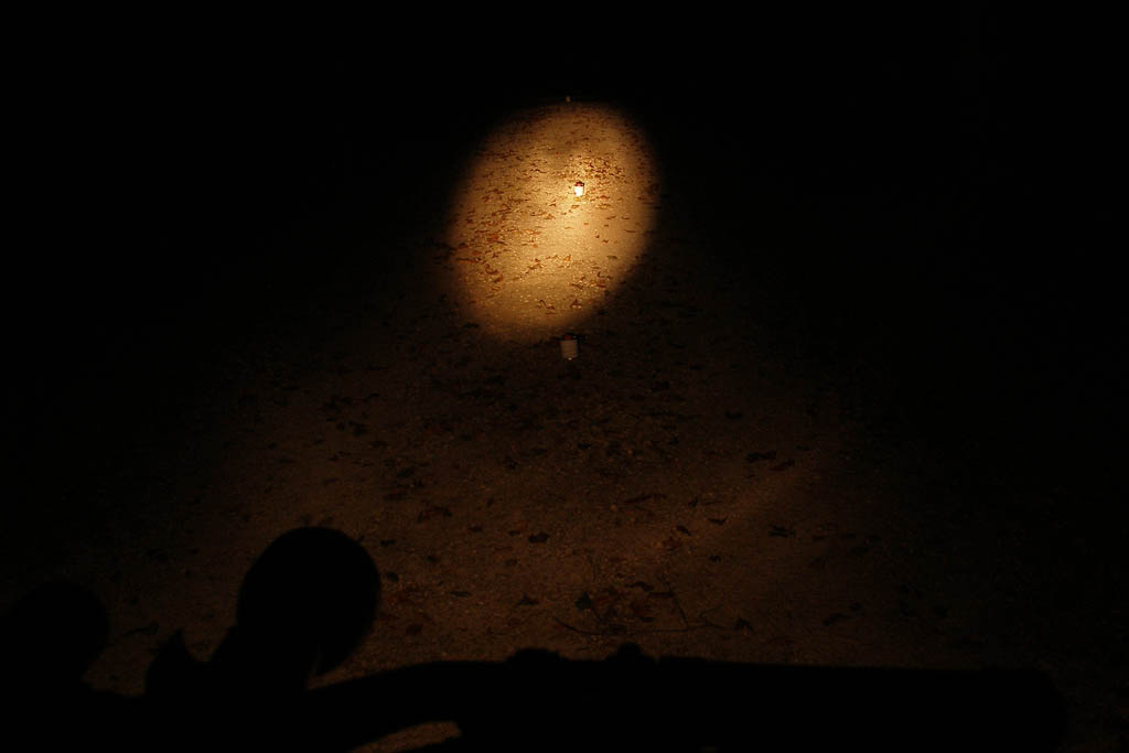

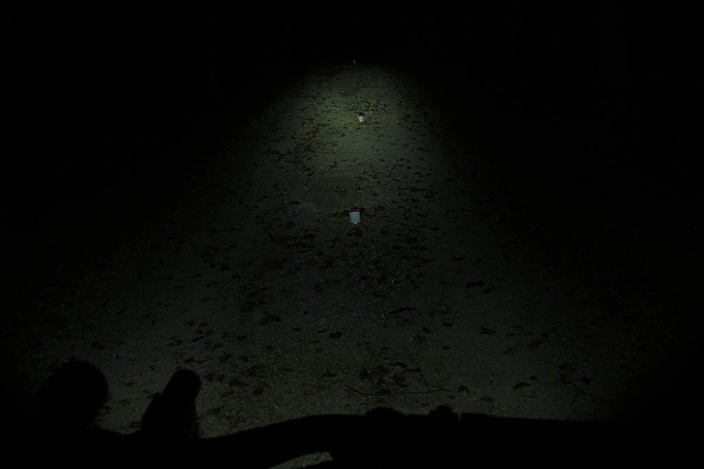

mein bester Schuss:
Conrad Spot + 10 Led´s am Helm
auch ganz nett:
gleiche Stelle, gedimmte Osram IRC

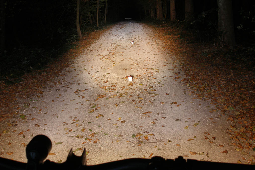

(mit neuer Verschlusszeit von 2sek aufgenommen)
Kamera= Olympus SP-320
Empfindlichkeit= ISO200
Brennweite= 38mm KB
Weissabgleich= Auto
Verschlusszeit= 2s
Blende= f4
AF-Methode= Center/Spot (5m-Markierung)
Stativ= Kamera in 1,4m Höhe aufgestellt
Bildmitte= auf 5m Marke, Lenker sichtbar
Lampenspot= auf die 10m Marke gerichtet
Markierungen= in 5m, 10m und 30m Abstand
(zuhinterst querliegend eine 50m-Marke)
Uebersicht:
LUPINE Nightmare, 25Watt Halogenlampe, Fernlicht 100%:
LUPINE Nightmare, 25Watt Halogenlampe, gedimmt auf 20%:
FENIX P2D-CE, Cree XR-E LED Taschenlampe, 135 Lumen:
FENIX P2D-CE, Cree XR-E LED Taschenlampe, 80 Lumen:
FENIX P1, 3 Watt Luxeon LED, 55 Lumen, Taschenlampe:
Fenix L1P, 1 Watt, Luxeon I LED, Taschenlampe:
MAGLITE 3C, klassische 3-Zellen Stablampe:
Lupine Nightmare am Lenker plus Fenix P2D-CE auf dem Helm (je 100%)

Mal 'ne Frage. Das 135 Lumen Bild der Fenix kommt von der Ausleuchtung u. Helligkeit der Realität nah?
..kann es kaum erwarten bis meine Rebel mit 175 Lumen kommt. :)
Btw. hat die hier jemand und kann davon auch einen Beamshot mit den "offiziellen" Voraussetzungen schiessen? Mir fehlen da die Möglichkeiten :(
Jruß,
Carsten
Der Rand ist in Realität etwas besser ausgeleuchtet als man dies auf dem Foto erkennen kann, die Helligkeit stimmt etwa so und das Ding strahlt tatsächlich fast so weit wie die Nightmare. Die Farbe scheint in echt beim 135-Lumen-Modus jedoch weisser.

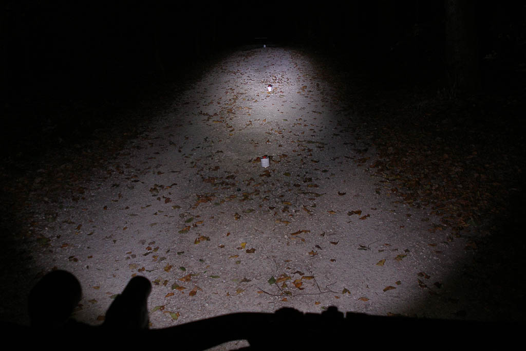

RUDOs Bilder sind echt Spitze, ich habe mal versucht für meine beiden Lampen was ähnliches hinzubekommen.
Kamera= Kodak Easyshare P850
Brennweite= 36mm KB
Weissabgleich= Auto
Verschlusszeit= 2s
Blende= f4
Focus-Methode= manuell ca. 10m
Stativ= Kamera in 1,3m Höhe aufgestellt
Lampenspot= auf ca. 7,5 m gerichtet (so fahre ich auch)
Markierungen= in 5m, 10m und 15m Abstand
(Eigentlich wollte ich alles so wie RUDO machen, aber mein olles Stativ hält kaum die Kamera und wenn ich dann auch noch das Rad anlehne, wird es echt interessant. Im Stockdunkeln alles auszurichten ist garnicht so einfach wie scheint, deshalb auch die leichte Unschärfe und der Lichtkegel mit leichtem links Drall. Und richtig trockener Schotter war auch nicht zu finden.)
Übersicht:
Fenix L2D RB100 prem 11 lum:
Fenix L2D RB100 prem 50 lum:
Fenix L2D RB100 prem 100 lum:
Fenix L2D RB100 prem 175 lum:
Fenix L1T V2.0 RB80 15 lum:
Fenix L1T V2.0 RB80 90 lum:
Beide zusammen voll Power:
Fenix L2D RB100 prem 175 lum + L1T V2.0 RB80 90 lum:
