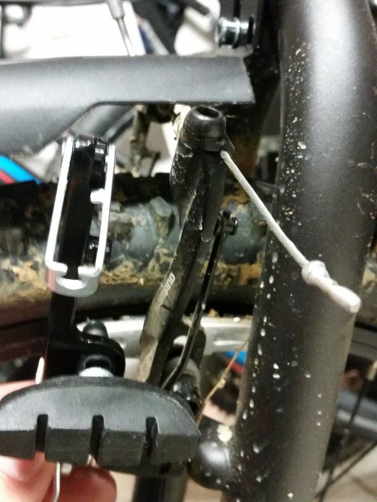

Die Bremsen benötigen zu viel Anpressdruck für solch kleine Hände. Mein Kleiner findet es zwar OK, wir waren aber auch noch nicht im Gelände. Die Bremsen/Bremsarme werden somit ausgetauscht bevor es in den Wald geht und ich finde das ist auch ohne Geländefahrten notwendig. Mit dem Tausch bekomme ich gleich auch das Reifenproblem in denn Griff, denn 24x2,1 geht überhaupt nicht weil die originalen Bremsarme der v-Brake zu kurz sind. Das Hinterrad schleift beim Bremsen dann an dem Faltenbalg und wenn zusätzlich noch Dreck und Steine mitgeschleppt werden funktioniert irgendwann gar nichts mehr. Die Bremsarme würde ich somit in jedem Fall gegen längere austauschen, dies sollte durch den verlängerten Hebel dann auch zu mehr Anpressdruck führen?!

Habe nochmal Probiert und geschaut, 24 x 2,1 Mantel ist hinten nur mit 24x 1.5/1.75er Schlauch fahrbar, dickere Schläuche lassen den Mantel bei mehr als 1,5 Bar an der hinteren Bremse Schleifen. Testreifen war Schwalbe Smart Sam 24x2.1, das der 1.5/1.75er Schlauch eigentlich zu Klein für den Mantel ist, ist mir klar.
Ich werde nachher mal Fotos machen, muss aber erst wieder schlauch usw wechseln weil es jemand nicht gut mit meinem Sohn meint und jede Nacht eine Nadel im HR versenkt!

So hier mal die Problematik:
So wärs wesentlich besser:
Habe mal nachgemessen (Lochmitte Rahmenbefestigung zu Lochmitte ober Verbindung der Schenkel) und habe bei dem Orbea nur 95mm und bei den anderen 110. Beim Orbea kommt somit einiges zusammen, Die befestigung am Rahmen etwas zu niedrig und Schenkel 15mm Kürzer. Das erklärt dann wieso 30mm fehlen. Beim Orbea machen aber sowieso nur 15mm abstand zum reifen sinn weil der Reifen auch diesen Abstand zum Rahmen bzw der Verbindung der beiden Sitzstreben hat.
Wer nachmessen kann darf mir Gerne Maß von Lochmitte zu Lochmitte und Modell nennen, am besten ein Modell was 110mm aufweist.
