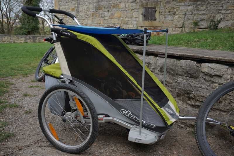

Aufgrund Trailkriechers Angaben und der Unzufriedenheit mit Chariots Spritzschutz-Lösung habe ich mal etwas gebastelt:

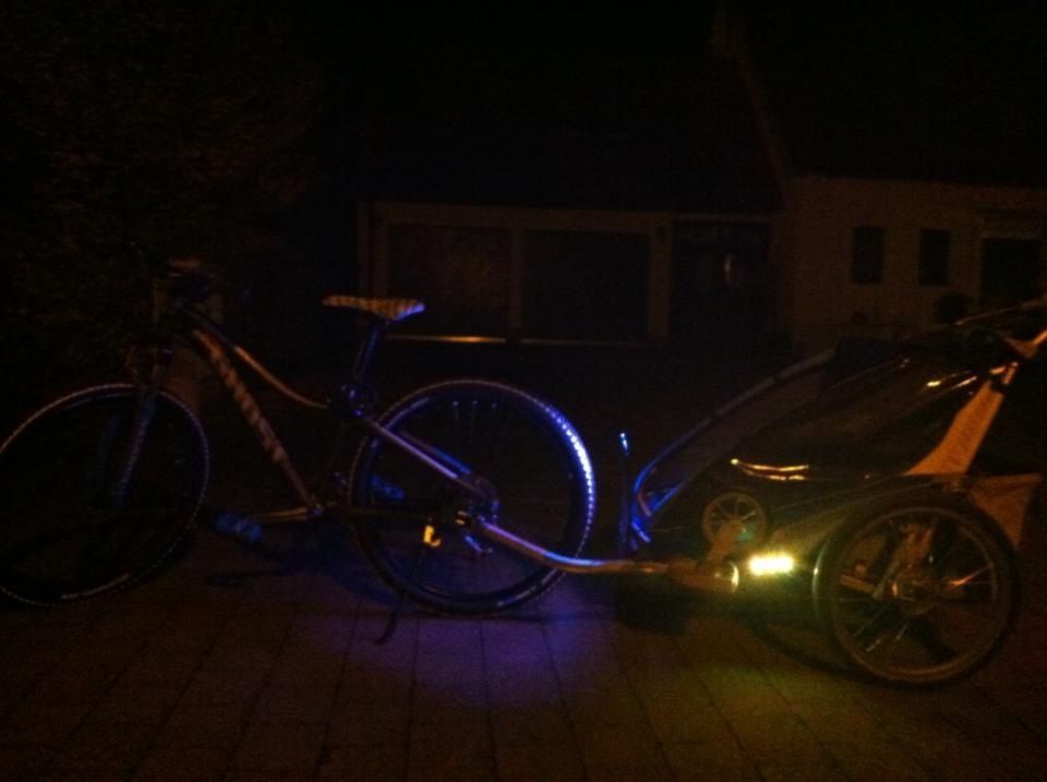

So schaut unser CX 1 bei Nacht aus.
1x Powerbank
2x 30cm USB LED LEISTE (Blau und Rot)
1x 50cm USB LED LEISTE (RGB)
Hier noch eine Sonnenschutzvariante.
Hat den ganzen letzten Sommer super funktioniert. Buggyräder habe ich nicht.
Alurohr, Kunststoff, UV-Schutztuch, Fahrradschlauch.
Schnelle Montage, Alurohre sind zweiteilig und ineinandergesteckt.
