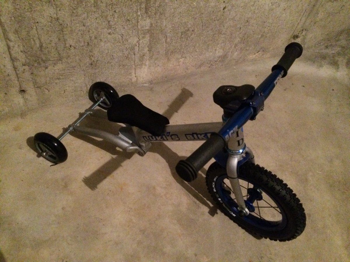

Pimp my Laufrad - Neuaufbau eines Kokua Jumper
Und vor allem: Transparent Schlauch über die freiliegenden Gewindestangen, wegen der Verletzungsgefahr
Ich kann meinen kleinen auch in Watte packen oder die Straße mit Gummimatten überzeihen im Falle er fällt...:)
Nee, mal im Ernst, was soll denn da passieren? Er könnte beim Anschubsen mit den Füßen unter die Achse geraten, was aber auch mit Transparenten schlächen nicht angenehmer wird. Scharfkantig ist das Gewinde nicht, dass man sich dran schneiden könnte.
Ich versuche immer möglichst alle Gefahren von meinem Kleinen fern zu halten, aber ich ich kann Ihn auch nicht vor allen Eventualitäten bewahren.
Noch weiss ich ja nicht einmal, ob er sich überhaupt für das Laufrad interessiert...:)
ich denk da ähnlich. der Kleine muss es sowieso mal lernen...
man kann nicht immer aufpassen...
ich hätt da auch keine Bedenken, dass er sich schneiden könnte..
Alcantara Sitzbank fertig...:)
